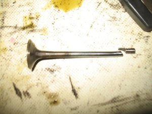

    Сегодня попробую снять распредвалы и посмотреть, как засухарены клапана. Во втором цилиндре смотрел через свечное отверстие - никаких кусков клапана не увидел, до верхней мертвой точки доходит поршень.
    Разбирать - однозначно надо

    Оказывается проблема была в сломанном штоке выпускного клапана. Как он сломался - до сих пор для меня загадка....

    повезло что оборвало вверху, а не тарелку, могло бы и поршень ухойдакать и голову. кстати, на поршне покоцов нет ?

    Да, кстати, очень повезло!!! и хорошо, что больше не работал двигатель. На поршне отметка есть... встретился - но это может быть после того, как оборвало его - он вылезал же

    Данная проблема очень частая. И связана она с рассухариванием и засухариванием клапанов. Клапан 6мм в месте под сухарь провален на полную глубину. Малейший перекос сухаря при отпускании его приводит к надлому клапана. Эту тему я описывал в свое время на пассат б пять ру. Когда у человека произошло тоже самое от начал разглядывать остальные клапаны и нашел еще два надломленых.

    Дим, т.е. получается, при засухаривании, под нагрузкой пружины, сухарь как бы досаживается на место, если был поставлен кривовато?

    Чтоит типа того. Когда не ровно отпускаешь пружину один край тарелки давит. Есть еще люди которые рассухаривают такие тонкие клапаны прубкой как Жигули. То есть берут трубку ставят на тарелку и стучат . Сухари как бы сами Вылетают. Быстро но прокатывает только на клапанах с большим диауметром

    Скорее всего так и было, при засухаривании перекос был. Сегодня когда рассухаривал клапан в первом цилиндре заметил вмятинку на сухаре, может еще из-за этого....
    Сегодня собрал (поменял два клапана - один, который оборвало, а второй - попал под сомнение из-за вмятинок на сухарях), завел, прогрел двигатель. Пока всё нормально. Буду дальше наблюдать...
