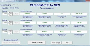

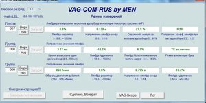

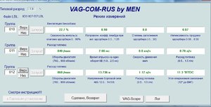

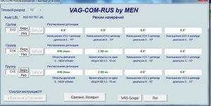

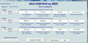

    Снял я измерения. Что скажете?

  11. SpeedyRacer
    SpeedyRacer Завсегдатай
    15 апр 2008
    767
    Q7 4M 3.0TFSI
    расход воздуха слишком большой для ХХ, должно быть около 2 г/с (при отключении фишки с расходомера меняется работа движка? похоже, что расходомер не работает и комп берет средние значения, и время впрыска большое (8группа 1 окно) - надо 2-2,5 мс,
    аддитив слишком в минусе - богатая смесь - нет клапана(грибка) в патрубке перед ДЗ.
