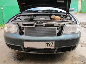

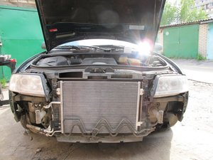

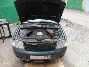

    Снимаем бампер следующим образом:rock:

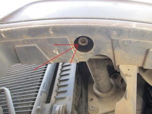

    Фото № 1, 2 и 3
    Снимаем решетки на юбке береднего бампера и шестигранником откручиваем два болта, по одному с каждой стороны бампера (указаны стрелками).
    Фото № 4
    Открутите отверткой с насадкой в виде звездочки саморезы крепящие бампер с подкрылкой (желтая стрелка). Под подкрылками колеса откручиваем три гайки с каждой стороны бампера (красная стрелка) (у меня этих гаек почемуто не было:shock:)
    Фото № 5
    Тянем на себя бампер, только осторожно, чтобы не порвать проводку клаксонов и противотуманок. Отсоединяем проводку. Вуаля, бампер снят за 20-25 минут:D

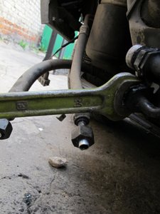

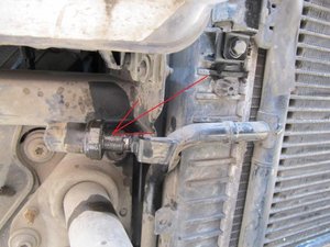

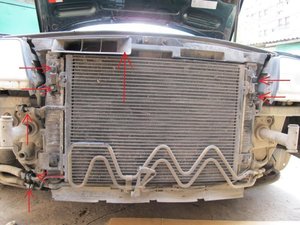

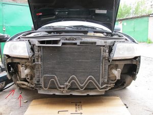

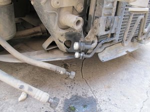

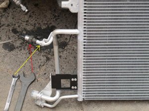

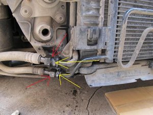

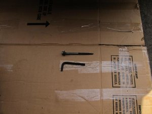

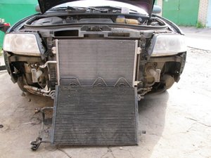

    Замена радиатора кондиционера
    Фото № 1, 2, 3, 4, 5 и 6
    Радиатор ГУРа (вроде так называется) снимать или делать какие-либо другие действия с ним не надо, он не мешает.
    Откручиваем два самореза крепящие верхнюю часть воздухозаборника (что бы не мешался при снятие радиатора).
    Ключами на 24 и на 30 откручиваем гайки, крепящие трубки радиатора с патрубками для газа. Но имейте в виду, это надо делать очень акуратно, чтобы не повредить трубки!!!!!:acute: Для этого постучите молоточком по гайкам и попшыкайте WD40 и подождите минут 15. Что бы не терять эти 15 минут зря, можно попить холодной водички:D
    После того как открутили гайки, откручиваем датчик давления в контуре климатической установки-F129 и не теряем и не выкидываем его, его мы будем вкручивать в новый радиатор:sluni:
    Затем, трещеткой с головкой на 15 откручиваем по два болта с каждой стороны радиатора.
    Вытаскиваем радиатор:engineer:
    Теперь не забываем промыть радиатор охлождения двигателя (у меня он был забит тополиным пухом)

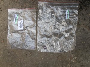

    Меняем два уплотнительных кольца для трубок радиатора на новые (на фото)
    Присоединяем к радиатору патрубки, закручивая гайками. Для удобства, закрепите с начала нижнии патрубок и трубку радиатора, а потом верхнии патрубок и трубку радиатора.
