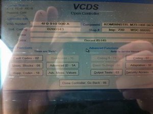

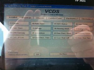

    2) Заходим в инсктрументы приборной панели (17) 2-инструмент17_thumb_thumb.jpg

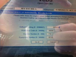

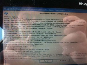

    Внизу видим, что для изменения Washer Liquid омывайки тоесть, нужно в коде менять седбмую цифру. хххххх? вроде как для активации нужно добавить пять (+5)

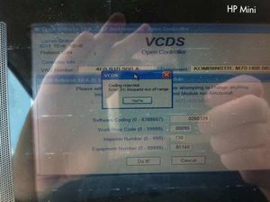

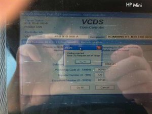

    Тут начинается самое интерестное :beer:. Пробовал отнять 5 (по логике), прибавить, пробовал менять последнюю цифру на всё от 0-9, кроме 0-3 все варианты выдают отчет об ошибке. Прикрепляю также фото таких отчетов. 5-проба-А_thumb_thumb.jpg
    На Вариантах 0-3 глушил и заводил машину, чтобы компьютер заново считал данные - но значок омывайки пищит и загорается. :shock:
