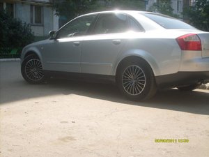

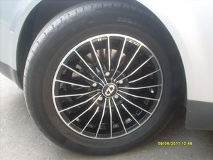

    Здравствуйте уважаемые аудиводы, похоже напорол косяков, а за сим обращаюсь к Вам за советом и помощью, а дело вот собственно в чем: имеется авдотья ачетвертая бэшестая с двухлитровым сердцем альт, вкорячил сдуру (теперь каюсь) на нее тапки размера 225/55 16 радиуса, и масть поперла: расход по компутеру в городском режиме (в загородном еще не пришлось испытать) увеличился с 12-13 до 15-16, стрелка на датчике стремится к нулю прямо на глазах, авдотья стала как то натужно разгоняться, тормозить тоже как то интересно стала замедление не такое как было на 195/65 15, из плюсов - увеличился клиренс, при выборе шин я конечно осознавал что будут кое-какие минимальные изменения в поведении но не думал что настолько кардинальные, так вот что хотел спросить, если поставить 225/50 16 вернется ли на круги своя поведение машины как было на 195/65 15, можт у кого так было, а то меня как то пугает мое нынешнее положение, визуально вот что получилось:

    Маловероятно.

    Да уж, погорячился ты с шинами.
    Вообще, для начала надо было расшифровать ВИН и узнать, какого размера на твоей машине была заводская резина. Исходя из этого подбирать замену. К примеру если была 195-65-15, то вместо нее можно ставить 205-55-16 либо 225-50-16 (наиболее подходящие размеры по шинному калькулятору). Но при прочих равных условиях чем резина шире, тем тяжелее ее раскрутить - расход будет расти (хотя конечно не должен он увеличиваться на 20-25%). И по колеям широкая шина сильнее "плавает". И обходится дороже.
    В общем, не стоит оно того, лучше брать штатные 205-55-16 и не париться. ИМХО.

    А мне кажется, что на расход больше влияет радиус колеса.
    225/55/R16:
    Диаметр шины - 654 мм.
    Длина окружности - 2054 мм.
    195/65/R15:
    Диаметр шины - 635 мм.
    Длина окружности - 1994 мм.
    225/50/R16:
    Диаметр шины - 632 мм.
    Длина окружности - 1985 мм.
    225/50 тебе лучше пойдёт для экономии топлива, но для наших дорог такой профиль очень плох, диски будут гнуться на раз-два, подвеска убиваться быстрее.
