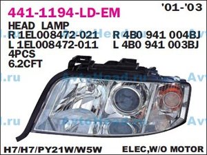

    Совершенно не верно! Размеры фар дорестайл и рестайл - разные! Рестайл - больше, угол среза вдоль клюва капота - другой, крепления - другие.

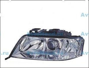

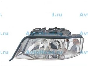

    Я писал про ДОрестайловые фары,а что рестайл другой формы это ясно и про то уже выше написал Polkovnik-FDP.
    если точно то оригинал был токов:
    97-2000 открытая лампочка поворотов,маленькая линза,вокруг линзы на хром-круге выпресованы точки
    2000-2001 лампочка поворота закрыта рассеивателем,линза больше,точек нет
    2001> рестайл,иная форма чем 97-01,линза ещё больше,поворотник закрыт,точек нет

    Да Да точно именно такие фары на верхней картинке. А то что после 2001 года фара больше эт было ясно она вообще вот такая
