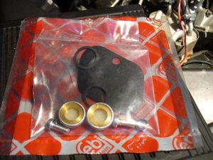

    Друзья, решил поменять клапана на вакуумном насосе. Выкупил сегодня два ремкоплекта. Сейчас думаю поменяю, как новенький будет, да не тут то было. Оказывается у нас всего один клапаночек в вакуумном насосе, который к сожалению не меняется

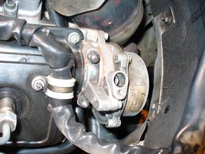

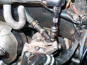

    Откручиваем расширительный бачок и отводим в сторону, чтоб не мешался. Откручиваем трубку от вакуумного насоса

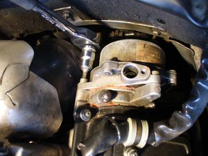

    Откручиваем три болта с внутренним шестигранником на 5, и снимаем вакуумный насос

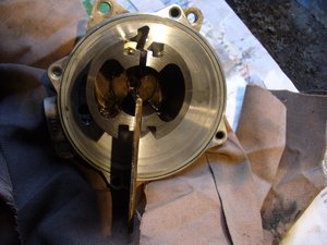

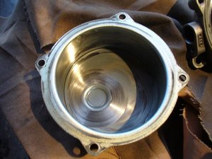

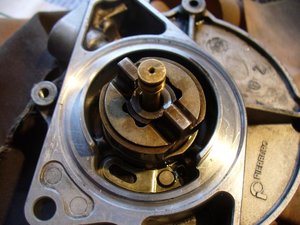

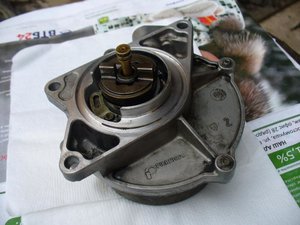

    Откручиваем крышку на вакуумном насосе (четыре болтика). Ну и собственно вот что видим

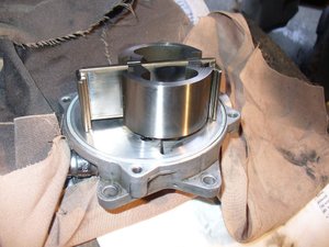

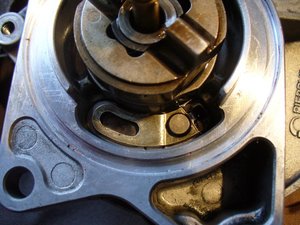

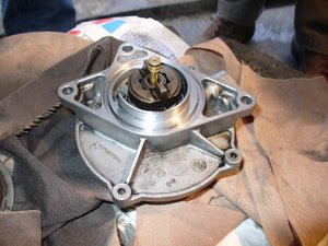

    А вот и сам клапанок. Ну и ладно, хоть разобрал и устройство изучил

    Я это недавно проходил, тоже купил два ремкомплекта)) Разобрали, посмотрели, там стружка т.е. 100% замена, клапана с ремкомплекта естественно не тоже не подошли (500 р. на ветер). Завтра приходит мой заказанный новый насосик, за 4800 плюс два резиновых уплотнительных колечка.

    У неня стружки нет, вакуумометра тоже. Будем надеяться, что сосет нормально. Ладно, остальным клубням на будущее. Только замена

    При желании можно отремонтировать. Плохо качать может из-за маленького колечка, того что вставляется в распредвал или к примеру из-за удара по порпусу насоса (заминается крышка). Во втором случае нужно шлифовать внутренность крышки. Сам не делал, но думаю возможно.
    По идее еще какое-то уплотнение должно быть в подвижной части, где штуцер с резинкой и немного покачивается к кокрусе насоса... туда не лазил, точно что там не знаю.

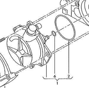

  12. quattrosens
    quattrosens Старожил
    21 сен 2010
    17.162
    Франция
    059 145 117 A - 56x2.5
    059 145 117 B - 4,7 x1.5
      65,8 КБ
      82

    Чет я туплю. Спасибо. Посмотрел уже, 40 рублей стоит. Закажу завтра оба, и для кучи N75, дабы исключить его тоже. N18 мертвый, пробовал разобрать, не получилось. Завтра доломаю. Посмотрим все вместе что внутри
