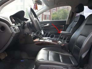

    ребят!.. помогите и мне пожалуйста?...
    у меня сломана, (с одной стороны), э.э.э... "защелка - рукоятка" крышки центртального подлокоткика..
    можно ли там что то сделать?
    как разобрать крышку?

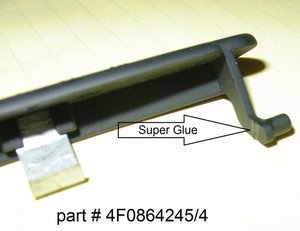

    По поводу ремонта крышки подлокотника - нашел такое -
    http://forums.audiworld.com/showpost.php?p=24163061&postcount=28
    Разбирать крышку очень осторожно - бережем крепеж...
    Да и отломанные детали от ручки (сломана была один в один!) находяться внутри!!!
    Постараюсь склеить...
    все это проделал!! один в один!! все так же сломано..
    крышку действительно разбирать нужно очень аккуратно..
    средние защелки держат не сильно.. можно начать с них..
    нижние держат крепко..
    нижний торец крышки, плоской отверткой можно чуть-чуть отогнуть в сторону, что бы отщелкнуть нижнее крепление.. и постараться ничего не сломать
    далее, чуть тянем вниз.. и выводим из зацепления маленькие пластмассовые крючечки находящиеся вверху у замка
    все что отломано ищем внутри..
    клеим самым хорошим клеем! (я использовал клей/гель)
    и так же аккуратно собираем...
    второй день все работает.. тьфу.. тьфу..:)
