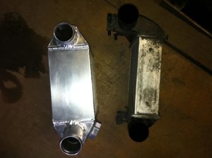

  14. LittleTOXA
    LittleTOXA Живу я здесь
    8 окт 2006
    3.786
    A6 C7 3.0TDI
    Только что пришел очередной:
    Такое тут выходит где-то в 600 долларов. Кому захочется - в личку.
    1 человеку нравится это.

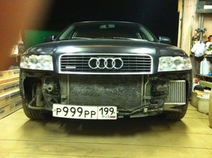

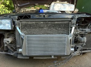

  17. димон-лотошино
    димон-лотошино Живу я здесь
    10 янв 2009
    3.268
    A4 8E 1.8T 01 AVJ
    Тох, он в два раза меньше маво!!!
  18. димон-лотошино
    10 янв 2009
    3.268
    A4 8E 1.8T 01 AVJ
    #18 димон-лотошино, 29 авг 2011
    Можна и поподробней.
    Вот сам комплект:
    Вот как на машине:
    А вот с радиатором ГУРа:
    На машине Ни чего не резал ни варил. Чуть чуть подогнул крепления (пластинки) кулера. И чуть чуть спилил люминевые уши на самом кулере!
    Да я в Лотошино. Захошь подъехать позвони заранее.89265332245

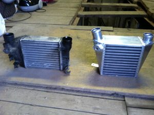

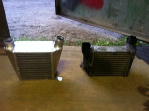

  20. Serrucho
    Serrucho Участник форума
    22 янв 2008
    307
    Mud
    #20 Serrucho, 30 авг 2011
    Так в ауди уже в стоке фронтальный :D, я тоже хотел поставить фронтальный большой перед радиаторами, но потом передумал (не захотел их закрывать), и заморочился в штатное место побольше, хрюкает теперь прикольно :D и без колхоза как хочет автор:hi:, противотуманки и омывайки на месте.
    На фотках сравнение со стоковым.
    Геометрический объем в 2 раза больше.
