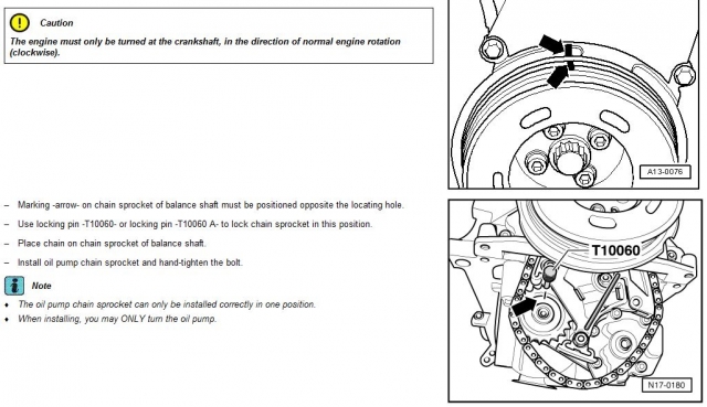

    и так ее и эдак - ну нету метки на шестеренке... сам чего-то на ней нацарапал - наверное с цепью сопоставлял при разборке (хотя в буржуйском пособии ELSA ниче не сказано про это) - стал собирать - написано выставить ВМТ и совместить метку на звездочке балансирных валов... все глазыньки просмотрел - ну нету никаких меток... как быть? :hot:

    Метки там нет . Это условное положение приводной
    1 человеку нравится это.
  4. Карп
    Карп Старожил
    28 сен 2007
    9.529
    Пассат Б3
    звезды ,которое определяется приспособлением (точно по центру впадины) , после установки контрящих приспособлений Т10060 и шестигранника предполагается маркировка этого положения по рисунку . Если внимательно почитать снятие и УСТАНОВКУ это видно ..

    NOTE: The oil pump chain sprocket can only be installed correctly is one position

    Сдается мне что в синим по серому написано,
    цепная звездочка маслянного насоса, может быть установлена верно только в одном положении. :hi:
    Вырезка из контекста не отражает сути, а лишь сообщает о том что у зведочки маслянного насоса есть направляющая или шпонка. :umnik:
    А о приводном вале тут ни слова :shock:
    Зато вот сдесь черным по белому написано (см. вложение)
    Стрелка(указатель) должна стоять поперек отверстия и дале как устанавливается (по русски звучит так, риска на звездочке приводного вала подводится к отверстию и фиксируется стопором. Для наглядности еще приводится картинка)
    А так же черным по белому написано, что звездочка маслянного насоса может быть установлена в одном положении.
    Во время установки может поворачиваться исключительно только маслянный насос.

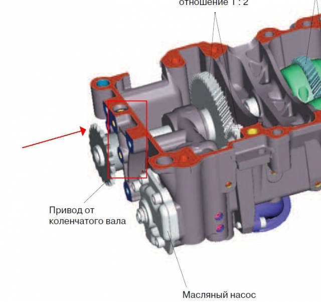

    Цепь без замка, для того что бы высвободить цепь необходимо какую то из звезд открутить. Для этого предусмотрен, стопор которым фиксируется звездочка приводного вала, тем самым фиксируется цепь и блокируется приводная звездочка маслянного насоса. Откручивается болт крепления звездочки маслянного насоса. Снимается звездочка маслянного насоса. А на валу маслянного насоса имеется направляющая, которая сделана для фиксации приводной звездочки, что бы за счет этой направляющей передавалось усилие от звездочки к приводному валу маслянного насоса. Другими словами, это сделано для того что бы звездочка на валу не прокручивалась. А болт лишь фиксирует звездодчку для того что бы она с вала не слетела и как таковой на болту нет вообще никакой нагрузки.
    В том то и весь изюм, что топикстартер делал все по инструкции, а в инструкции указано лишь то что при разборке звездочку маслянного насоса откручивают без фиксации приводного вала. Если бы топик стартер изначально зафиксировал приводной вал, когда коленвал установлен в верхней мертвой точке, то этой темы бы вообще не было. А так как метки на звездочки, которая по ваговской инструкции должна быть, а по факту ее нет вот и головняк. Как теперь звездочку правильно выставить. Ибо балансирный вал гасит вибрации второго порядка, в случае установки приводной звездочки балансирного вала от балды, велика вероятность появления вибрации двигателя.

    спасибо, понял. не заметил звезду маслонасоса в SSP - сняли уже))). Подстава со стороны немцев блин. На ниссанах и то умнее, там и цепи с метками и звезды

    идея насчет того чтобы всунуть сверло или T10060
    - если совать по стрелке сверло, то оно допустим попадает в дырочку на корпусе, если предположить что она сквозная - то на внутренней части вала должен быть прилив с ответной дыркой, куда попадает кончик сверла - а на рисунке ничего похожего нет :(
