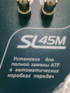

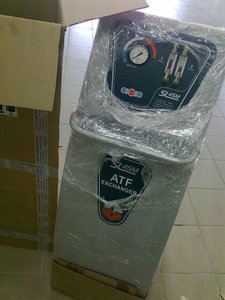

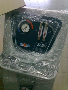

    А вот и обещанное.Сегодня доставили.Надеюсь все получится с помощью данного девайса.Кто подскажет?
