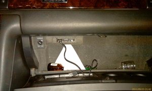

    Я себе поставил на днях такую приблуду! Очень пожалел что не сделал этого раньше!!!
    Работает все четко! На работу родного CD ченджера не повлияло.
    В итоге у меня щас Радио, ТВ, родной чейнджер на 6 дисков, Х-carlink.
    Позже выложу фото как она стоит в бардачке, как штатная вообщем. Вместо AudiLogBook.

  20. Лис_Уфа
    Лис_Уфа Живу я здесь
    4 июл 2009
    1.677
    Газель 7ми местная
    Пожалуйста!
    Кстати покупал на форуме за 3500.
