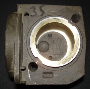

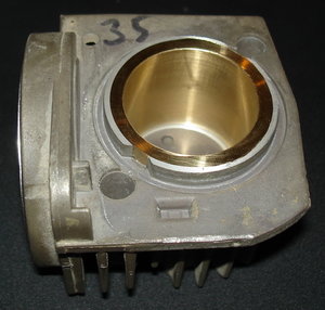

    Решил Себе загильзовать цилиндр компрессора, в связи с выработкой по одной стороне (сам накосячил) в итоге долго искал материал, хотел найти бронзографит, но не смог ((( думал второпласт, но он выдерживает до 200гр, (( в итоге остановился на бронзе. отдал своему токарю, в итоге сделали с одним размером по всей длине (35,5 мм) и загильзовали в цилиндр. Смазал смазочкой с молибденом, и в итоге доволен как слон, но пока прошел 1 день )))
    фото прикладываю.
    Могу помочь с аналогичной процедурой, также возможны другие варианты с размерами или с материалом втулки. Токарь мне сделал за 1000р, такая же цена и для клубней, если оптом, то думаю получится сделать дешевле.
    Мои услуги по движению по городу за деталями и отправка через любую транспортную компанию (ПЭК, деловые линии, грузовозофф или почтой) 400р за разовый заказ (в независимости от количества экз) этой сумой я оплачиваю свой бензин и затраченное время.
