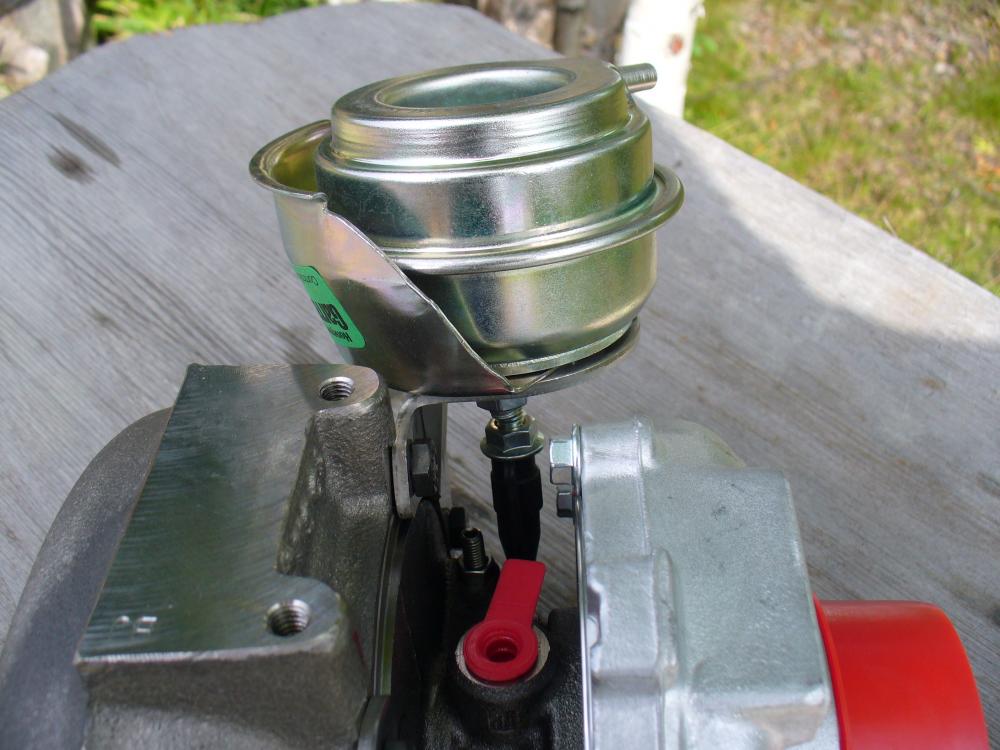

  7. Max Faxtor
    Max Faxtor Живу я здесь
    20 фев 2011
    1.522
    Да где ж красивый то? Вот такой должен быть
    Почистишь снаружи и захромируешь

    Макс твой красивый это китайский а некрасивый это родной Garrett!:p

    Я вот что подумал. Может старый актуатор поставить вместо нового, чтоб не регулировать? До ремонта машинка тянула на низах, ехала как самолет. Так что с отправкой повременю. Наобещал, извиняюсь. Надо попробовать
  10. Max Faxtor
    20 фев 2011
    1.522
    Только перед тем как ставить, померяю и посчитаю колличество витков резьбы и на штоке и на упоре на старой турбине. Считаю, что информация будет полезна для Всех

    Друзья, вот что нашел. Актуатор оказывается можно и самому сделать, мембрана вырезается из обыкновенной резиновой перчатки http://vwts.ru/forum/pda/index.php/t174524.html
