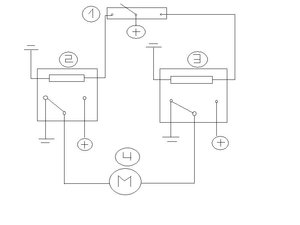

    Купил вчера универсальные стеклоподьемники, подскажите, пожалуйста, каким образом туда вкрячить реле?

    Реле в смысле на питание?

    Проблема в том,что стеклоподъёмники реализованны так,что для изменения напровления их работы,на них меняется полярность.Из-за ентого придётся ставить по 2 реле на один стеклоподъёмник,или одно сдвоенное реле.

    Я могу нарисовать схему подключения 2-х релюшек которая реализует функцию смены полярности. Но это смогу сделать только вечером с домашнего компа

    Кстати в той ссылке что скинул dooh в обсуждении темы, на 1-й странице есть ссылка на схему подключения ВАЗ - там как раз и кнопки и реле - разобраться несложно и надо сделать такую же схему подключения...

    Работать-то будет и без релюх... но вполне вероятно что подгорят контакты кнопок. Причем подгорают они как правило зимой когда наледь и мороз создает повышенное сопротивление движению стекла - возрастает нагрузка и ток по цепи.

    Скину. А схемку-то я нарисую упрощенную, но аналогичную ВАЗовской... :nod:

    Вот схемка включения релюшек. Реле нужны 5-ти контактные. Схема распиновки реле вот тут
    http://www.audi-club.ru/photo/showphoto.php?photo=9456&papass=&sort=1&thecat=500
    Рисунок вот.
    Пояснения к рисунку
    1 - кнопка стеклоподъемника, переключающая плюс 12В в одну или другую сторону
    2, 3 - реле 5-ти контактное
    4 - электромотор стеклоподъемника
    Кстати именно так реализуется центральный замок самостоятельно или в составе сигналки имеющей для управления ЦЗ лишь слаботочные выходы (т.е. на эти выводы моторы вешать нельзя - сгорит сигналка)
