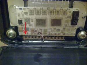

    да уж....вскрыл вчера электронную часть ABS и немного удивился - его уже восстанавливали до меня! плюс проблема в том, что тот восстановленные провод - жив!а невыдержал нагрузку другой провод - в том же ряду - тоооооооненький золотого цвета волосок (указал его стрелочкой).
    сгодня после работы буду пробовать делать. благо опыт пайки есть!

    со стороны корпуса провод легко припаялся, авот со стороны платы - ахтунг(. там золотого цвета контакт от моего случайного перегрева (450градусов) отслоился и просто напросто оторвался. остался туннель контактный из недр платы на этот контакт. диаметр этого туннеля явно не больше милиметра. мне кажется, меньше. еле припаял к нему провод. в итоге ставлю я сие дело на машину, поворачиваю ключ и, о, чуудо!!!лампочка АБС погасла.......на секунду.... и снова загорелась. после моих монипуляций с электрической колодкой на тот самый блок лампочка больше не гасла... "отслюнявлся" тот самый провод наверно...
    думаю надо брать новый блок. никто не подскажет сколько он стоит?и есть ли он отдельно от гидроблока?
