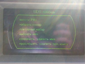

    Еще когда я нажимаю кнопку голосового управления, а я просто молчу, тогда голос говорит "Произнесите голосовую команду", и на дисплее MMI появляется следующие окно
      71,2 КБ
      2.221
