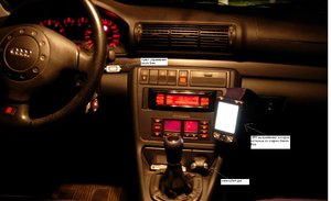

    Уже почти год валялся синезубый комплект сониэрик, но никак руки не доходили поставить, да и в машине и так уже обычная хэндсфри для древней нокии стояла. Тут на выходных решил поменять старую на синезубую. Времени установка заняла мало - часа полтора-два с учетом изучения инструкций.
    После того, как старую нокиевскую хэндсфрю снял, осталось место крепления, которое я уже давно решил использовать для кпк. Для этого идеально подходит крепление для чехлов Krusell - его нужно просто прикрутить к нокиевскому.
    Изначально пульт хотел засунуть вместо заглушки для кнопки на центральной консоли, но по высоте пульт оказался немного больше, хотя по ширине - идеально. Так что поставил справа от руля... чувствую, что придется переставить.
    В итоге получилось вот так:

    Я че-то так и не понял, как и куда у тебя кпк крепится... Кстати, а GPS у тебя из под пепельницы ловит?

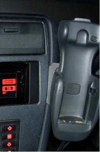

    Была у меня старая хэндсфря от нокии, я ее снял, оставил только металлическую пластину с пластиковым крепежем, к которому прикручивался собственно нокиевский держатель, в который вставляется трубка (фотку выложу потом). Так вот крепление для чехлов круселл идеально ставится вместо держателя.
    А GPS у меня - GlobalSat BT-GPS 338 на новом чипе. Он ловит отовсюду :rock:

    Вот так стояло, эту пластину я оставил.
