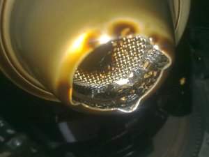

    Наконец-то пришли запчасти и сразу за работу.
    небольшая предыстория: началось с того что движок стал непонятно тарахтеть особенно на холодную на ХХ и периодически постукивали гидрокомпенсаторы клапанов. Для устранения были приняты следующие меры:
    - промыл маслоприёмник и заодно почистил ВКГ
    - измерено давление масла -На ХХ -2,6кгс/см2
    при 3000-3500об/мин - около 5кгс/см2
    но увы это не решило проблему :( решено было менять натяжитель с цепью,так как звук в основном шёл с его стороны!

  19. волчек
    волчек Bad e-mail
    5 сен 2008
    635
    А4 B6 1,8TQ МТ 250
    Замер давления это хорошо, но по факту это ни к чему не приведет. Давление у меня было низковатым. Поменял масляный насос. Хоть это и мега геморойно, но хуже от этого не будет ни вкладышам ни самому гнц. Я в своём маслоприемнике ооочень много интересного обнаружил. Сеточка на просвет не светилась вообще. О каком давлении можно тут говорить??? Поменял. Давление просто шкалит. Как дизелил, так и дизелит. Так что ждет меня недешевая замена ГНЦ:cry: Заметил интересный факт: на АМВ американских нет таких болячек как на наших БФБ. У друга американка 2003 года с пробегом под 200.000 км, а мотор шепчет. И наоборот наблюдал Б7 кузова с пробегами 90.000 с БФБ со звуком как у меня. Отпишитесь, где можно замутить ГНЦ подешевле, а то ценник экзиста убивает просто:(
  20. волчек
    волчек Bad e-mail
    5 сен 2008
    635
    А4 B6 1,8TQ МТ 250
    Не путайте людей :ded: клапан не в насосе, а в кронштейне масляного фильтра!!!!!! Есть даже рисунок в этой теме вверху, где этот клапан искать. А по поводу давления повторю - не факт, что насос!! Очень много может значить чистота сетки маслоприемника!!!
