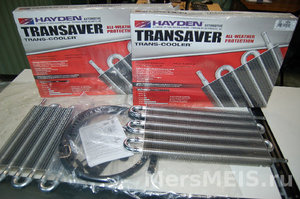

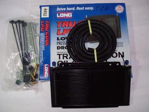

    не уж то до сих пор не выпускают никаких китов для охлаждения коробки

    доп. авто радиаторы
    Еще как выпускают :).
    Видимо, аналогичные проблемы не только ВАГ-овские;
    Интересно, а был ли у кого из форума опыт эксплуатации подобного...
  18. dus72
    dus72 Старожил
    4 янв 2009
    12.790
    Тюменская обл.
    957 4.5t Magnum 23"
    ну это что то явно универсально
    термостата там не видно
    никаких фитингов тоже
    конкретно для вага нету?
