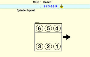

    Мужики подскажите. Выскочила ошибка на 6-ой цилиндр катушка накрылась.
    А где он расположен? Может картинка есть где ? 2.7т кваттро.

    если смотреть стоя у открытого капота то справа дальний

    Блин,а человек в сервисе с пеной у рта доказывает,что 6-ой ближе к фаре справа.
    как быть?

    И щас друг позвонил сказал,что 6-ой это слева дальний если перед капотом стоять .

    Расположение и порядок работы. А в сервисе олух.

    спасибо кто откликнулся . 6-ой слева вверху если перед капотом стоять. поменял,все ровно стало :)

    если у правого крыла :D
    если за рулем сидеть то слева ближний :rollingeyes:

    Кстати 6-ой, если перед капотом стоять, то справа дальний.:ded:

    А на ASN 3.0 также расположение и порядок работы
  12. Sergey33333
    Sergey33333 Живу я здесь
    18 янв 2009
    4.081
    На всех 6-цилиндровых VAG`енах.

    правельная картинка!где стрелка там пердний бампер.
    сам как то ломал голову о расположении!!!
    Как и положено всё идёт слева-направо.
    то есть если стоять у бампера то слева 1 ряд(от бампера к стеклу по пороядку 1,2,3 цилиндры) и так же справа 2 ряд,от бампера к стеклу 4,5,6.
