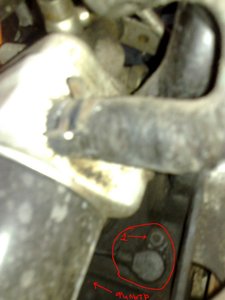

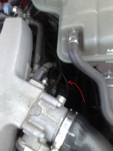

    В общем начну с того, что туда большой мужской рукой тяжело подлезть, потому что места реально мало, упростит задачу съем масляного фильтра.
    Пошла сфоткала как это все выглядит...
    На первом фото видно сколько места там, я достала до него рукой спокойно, вот откручивать думаю посложнее будет, там нужен ключ или головка на 10, скорее головка с удлинителем. Открутили, плотно вставляем новый, через кольцо уплотнительное он туда входит, затем нужно болтик наживить, вот это задача самая трудная из всего этого, повторюсь очень мало места, наживили, притягиваем болтиком. Все готово, ну и на сервис снимать ошибку, греем до рабочей температуры, проблема не повторяется, значит все прошло успешно :friends:

    Посмотрел вчера....... визуально вообще его не видно, засунул туда руку с фотиком, только по фото и увидел. Блин, это на сколько "кривые" руки надо иметь чтоб его сверху можно было бы поменять?!:confused:
