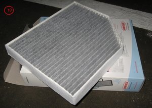

    Не секрет, что в условиях мегаполиса экологическая обстановка оставляет желать лучшего и интервал замены салонного фильтра (каждые 15 000 км или раз в год), рекомендованный компанией производителем для этого не подходит. Для тех кому небезразлично, чем он дышит хотя бы в машине, предлагаю инструкцию по замене салонного фильтра на примере своего авто Audi A5. Также замечу, что для считающих свои финансы есть возможность вполне официально отказаться от замены салонного фильтра при прохождении ТО - вычесть из стоимости работ, что сэкономит порядка 800 руб, ну а уж если поставить неоригинальный фильтр (а есть очень достойные аналоги), то можно сэкономить сумму для похода с девушкой в кино + на попкорн с колой останется :)
    Итак, все по порядку:

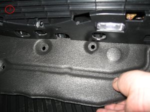

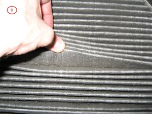

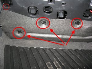

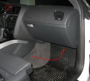

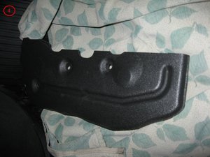

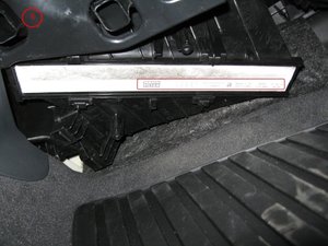

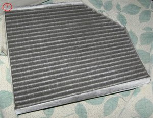

    Фильтр как и в большинстве автомобилей находится в районе перчаточного ящика, рис 1, на рис 2 показано какие шурупы надо открутить, чтобы снять пенку, прикрывающую фильтр, на рис 3 и рис 4 показано, что из себя вообще представляет эта пенка :) На рис 5 показана крышка, плотно закрывающая фильтр, стрелочкой показано куда ее надо подвинуть, чтобы увидеть уже наконец сам фильтр, рис 6 а вот он и сам фильтр, у меня под оригиналом идет фильтр MANN, рис 7 и рис 8 можно оценить степень загрязненности фильтра (период с начала июня по середину октября). На последних двух рисунках я сфотографировал фильтр, который поставил вместо оригинального, скажу сразу фильтр почти ничем не отличается, разве что более мягкими бортами, это создает небольшие неудобства при его засовывании в отверстие, а так "если нет разницы, то зачем платить больше?"(c) :nod:
    Итого работ на 5 мин, сам фильтр 470 руб - Corteco 80000880
    Вот и все, собственно, если кому будет полезно, то значит не зря писал :)
