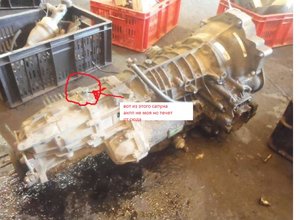

    доброго времени суток....дате совет при замене турбин заметиль подтеки масла через сапун коробки( я так думаю...короче с заднего сапуна..)грешил на сальник хвоставика сняли мотор и обнаружилась во такая фигня ктонить сталкивался или знает что нибудь куда лесть что делать?
    спасайте мою детскую психику....:help:
    да да масло течет через верх

    Давай фотки. Там два сапуна в чистом виде, всеху на корпусе АКПП и справа на полости промежуточного вала возле диффа. Ну и контрольный,чтоб атф с трансмиссионкой не мешались в случае повреждения сальника о котором dbann говорит.

    вот фото такой же акпп стрелкой я указал от куда простите за мой не художественный подчерк...

    Это сапун картера межосевого диффа.
    Течь не должен при нормальном уровне трансмиссионного масла. АТФ из него гнать никак не может, уже бы с нижней контрольки двойного сальника хлестало вовсю.
    Раз тачан на приколе, слей старое масло из раздатки торсена в чистую мерную тару (в норме там его 820 мл) для спокойствия и свеженького залей.

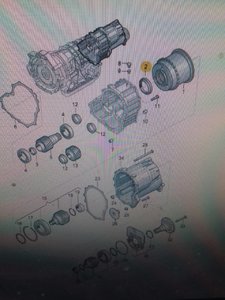

    извените глупый вопрос а сама коробка от картера межосевого диффа чем отделена там сальник стоит или что и если можно схему нго где найти можно

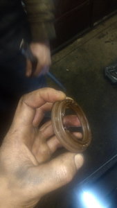

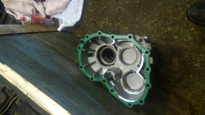

    Ребяты. Ауди а4 б6 1.8т 2002 г. Капало масло из сопуна торсена на глушак при оборотах от 3000. Состояние коробки: после капремонта. Точно также открутил пробку уровня и оттуда 1,5 литра масла на пол слил ( на развале находился). Чел ( развальщик) тоже сказал: ой бля мудаки тебе 2 уровня налили. Я засомневался. Невозможно больше уровня налить, пока коробас в сборе на бок не положишь.
    Через полгода т.е. на днях поперло масло струйкой. На светофорах я стоял в облаке вонючего сгоревшего масла 75w90. Сутра при -10° машина после прогрева не хотела даже с горки на драйве ехать. Ощущение, что тянет вагон с углём. Позавчера сняли торсен. Наружний сальник на кордан в норме. А внутренний порван. Масло из торсена смешалось с атф- кой и в коробасе и в торсене. В торсене снова 2литра. Заметил что выходной вал коробки на торсен, мягко говоря, болтается. Меня это смутило.Поменял сальник. Поменял фильтр коробки. Залили масла в торсен гр 800 в коробас 4,2 ( при слитых 3 литрах). Выехал и масло снова струйкой на глушак. Но работа коробки очень аккуратная, чётко переключается, трогается и останавливается. Че за херня? Что может быть?

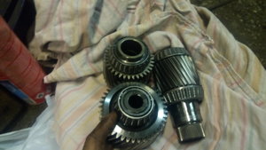

    Помню, кстати, что вал коробки проходит в торсен сквозь шестерню ( сквозную) а сама шестерня стоит в сальнике. И теоретически масло в торсен может попасть через зазор шестерни и вала.
  20. JumperXXX
    JumperXXX Новичок
    26 авг 2015
    9
    А4/B6 1.8Т 02г.
    Длинная косозубая шестерня на фото, та в которую вал с коробаса вставляется
