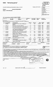

    Итак, в этой теме буду описывать ход событий по диагностике и устранению проблемы на моей машине-Audi a4 b8 1.8tfsi 2008г, мультитроник, пробег 67000, все то у дилера. 17 октября машина не завелась после полуторачасовой стоянки. При попытке завести либо сразу глохла, либо секунд пять нестабильно работала и все равно глохла. В какой то момент завелась с лязгом на 1500 оборотах, сразу заглушил. На следующий день вызвал эвакуатор и отвез в сервис рядом с домом (бывший ауди центр на грохольском). Померили компрессию-0. Подозрение на то, что погнуло клапана. Дальше было решено отвезти машину к дилеру для окончательной диагностики, в надежде на куланц. Только что сдал на таганку на диагностику и дефектовку, предварительная цена вопроса 50000, скан наряда в приложении.
    Продолжение следует.
    Крайне приветствуются советы и замечания по теме, так как в такой ситуации может оказаться каждый из нас и четкий план действий будет крайне полезен.

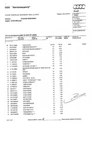

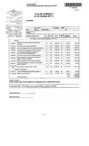

    Итак, 23 ноября забрал машину, сканы документов выкладываю. цена вопроса- 48000 руб.
