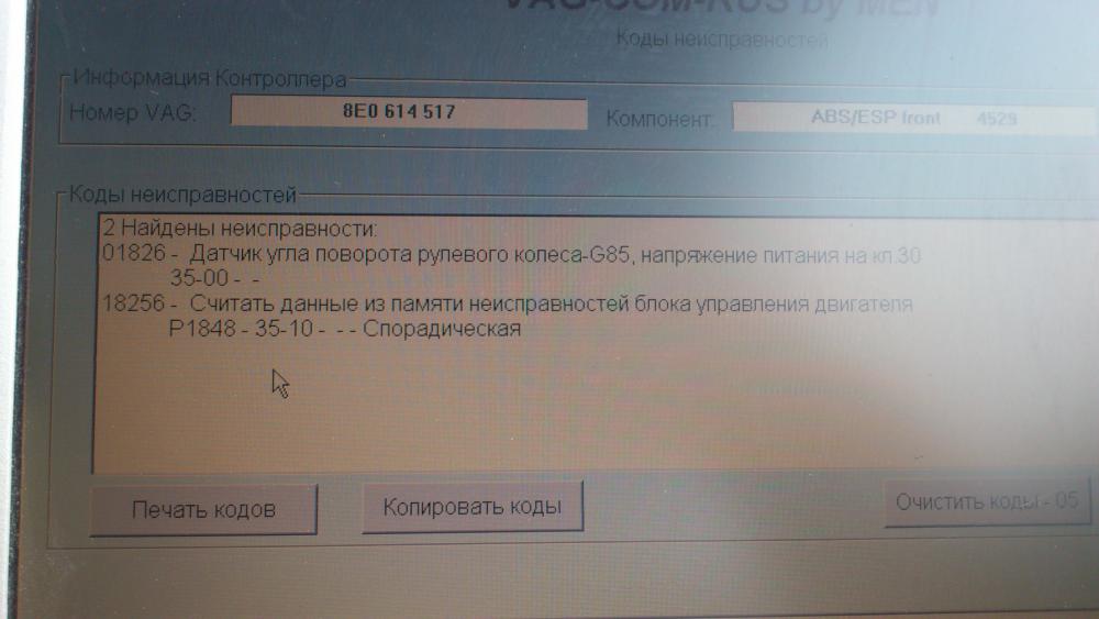

  20. Pashka1.2
    Pashka1.2 Живу я здесь
    29 авг 2012
    2.190
    А8 4Е V6 TDI
    :shuffle: Подскажите плиз, с такой ошибкой искать новый датчик? или можно вылечить? при поворотах руля показывает постоянно 0
