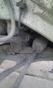

    лопнувшая и съехавшая в сторону втулка под муфтой старого типа:

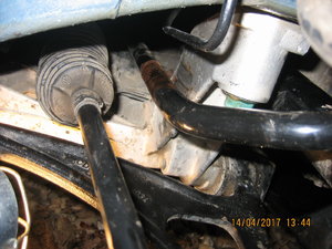

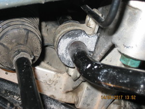

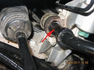

    Решил сам осмотреть подвеску, снял правое колесо и обнаружил треснувшую и выехавшую пластиковую втулку.

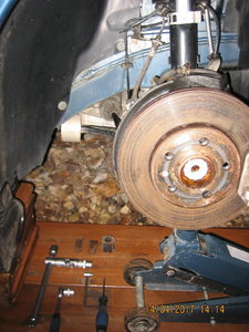

    На фото: Неисправная деталь, необходимый инструмент, готовый результат.
    В самом начале этой темы "Matteo" описал и пояснил подробно весь процесс ремонта. Спасибо ему. Я конечно этим воспользовался и хочу немного дополнить, приложив фотографии для наглядности:
    Домкратим, снимаем колесо, очищаем все от грязи. Хомут, который держит втулку и стабилизатор, прижимается двумя болтами, их надо выкрутить, вынуть старую втулку и удалить лопнувшую пластиковую. При откручивании и закручивании болтов, мешает боковина защиты двигателя (фото 1) и привод колеса.
    Откручиваем верхний болт крепления, пошел сразу, далее от руки. Обеспечиваем доступ к нижнему второму болту. Для этого: ставим под "лапу" второй домкрат (фото 2), поднимаем настолько (сжимая пружину), чтобы привод колеса не мешал откручивать второй нижний болт (фото 3). Нижний болт то же пошел сразу, далее от руки. Болты выкручены. Затем снимаем хомут со втулкой, пластиковую сбиваем. Осторожно рядом гофра рулевой.
    Хомут с резиновой втулкой подтянул по стабилизатору поближе и снял острой небольшой отверткой.

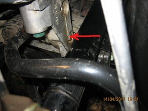

    Все готово к установке новой втулки (фото 4). Она нового образца (меньше внутренний диаметр) и ставится без пластиковой, просто обжимая стабилизатор.

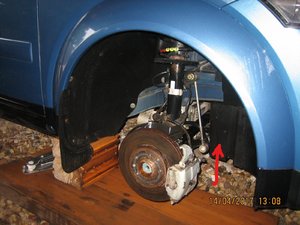

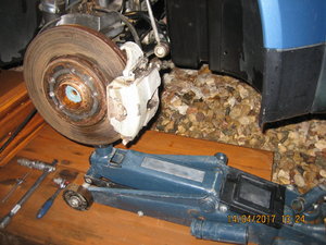

    Одеваем на стабилизатор новую втулку, на нее хомут и двигаем по стабилизатору к отверстиям для крепежных болтов, покручивая (фото 5). Наживляем нижний болт, опускаем дополнительный домкрат, наживляем и закручиваем верхний болт. Обеспечиваем доступ к нижнему болту (доп. домкрат) и затягиваем его. Все готово. Старые запчасти, необходимый инструмент(фото 6). Можно устанавливать колесо .

    На левой (водительской) стороне привод колеса (8Z0 407 271 AQ) почти не мешает, боковины защиты мотора мешают так же как и на первой стороне (пассажирской).
    Используем дополнительный домкрат под лапой для лучшего откручивания крепежных болтов и для совмещении болтовых отверстий при окончательной установке.
    Пробная поездка показала, что неисправности устранены.
