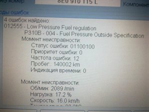

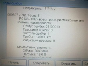

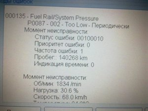

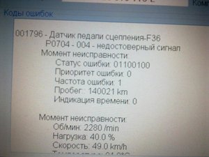

    нашел сразу 4 ошибки, поясните что они значят и что делать :(
    в 32 группе кстати стоит 0 - 0 , разве такое может быть?

    Менять датчик на педали сцепления, менять лямбду - изза нее кстати в 32 нули стоят.
    Ну и наверное бензонасос в баке?

    а что за датчик сцепления, есть номер у кого-нить? :shock:
    по бензонасосу непойму, там его меняли, но не уверен что поставили тот который надо :shock: как ошибки эти по топливу расшифровать?

    А сцепление - выключатель должен быть гдето в районе педального узла.

    Ошибка по низкому давлению топлива на твоем моторе имеет много причин и бензонасос только одна из них (и не частая) . Ищи тему с названием скрина VAG-COMa и почитай ее внимательно ..

    Тема с номером ошибки 12555... У тебя все ягоды мотора TFSI по топливу проблемы и по низкому и по высокому давлению :(
    Ну и не понял чем тебе тема про ошибки не угодила ?
