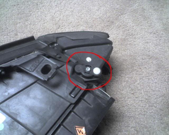

    1. Удалите головной свет из автомобиля. Я помещал синюю ленту живописцев в бампер под светом, таким образом, чтобы бампер не царапался.
    2. Идентифицируйте Местоположение

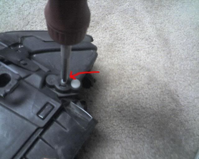

    3. Отвинтите (T20 Torx), винт Крышки шестеренок

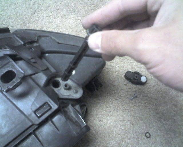

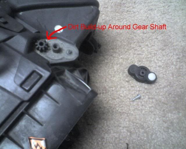

    4. Переверните Фару вверх дном и вытащите Шахту Механизма (Таким образом, чтобы грязь не попала внутрь).

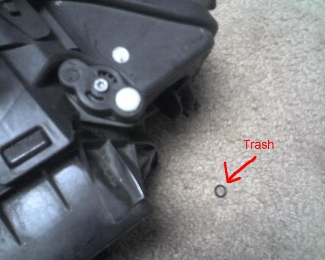

    5. Удалите Старый Кольцевой уплотнитель и Установите Новый Кольцевой уплотнитель на Шахте Механизма...
    (добавлю от себя: можно еще сняв это кольцо и намотав на донышко в два три ряда тоненькую нитку поставить обратно, чтобы диаметр чуточку увеличился, потому что такое кольцо найти не так то и просто)
    6. Повторно установите Шахту Механизма с Новым Кольцевым уплотнителем... Некоторые рекомендуют поместить Машинное масло Графита в Кольцевой уплотнитель. Но Я не сделал этого, и они, кажется, работают хорошо.
