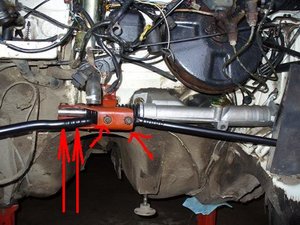

  15. extrimlol
    extrimlol Участник форума
    15 янв 2011
    449
    b3 PM 89г.
    Это о этих гайках речь ?
  16. mikrosem
    mikrosem Живу я здесь
    4 ноя 2008
    1.202
    A4/B5 1.8 ADR 96г.
    Неее...
    Вот тут! :)
      40,8 КБ
      201
  17. extrimlol
    15 янв 2011
    449
    b3 PM 89г.
    Это, они же ?
  18. mikrosem
    4 ноя 2008
    1.202
    A4/B5 1.8 ADR 96г.
    Да! Можешь спать спокойно. :)
