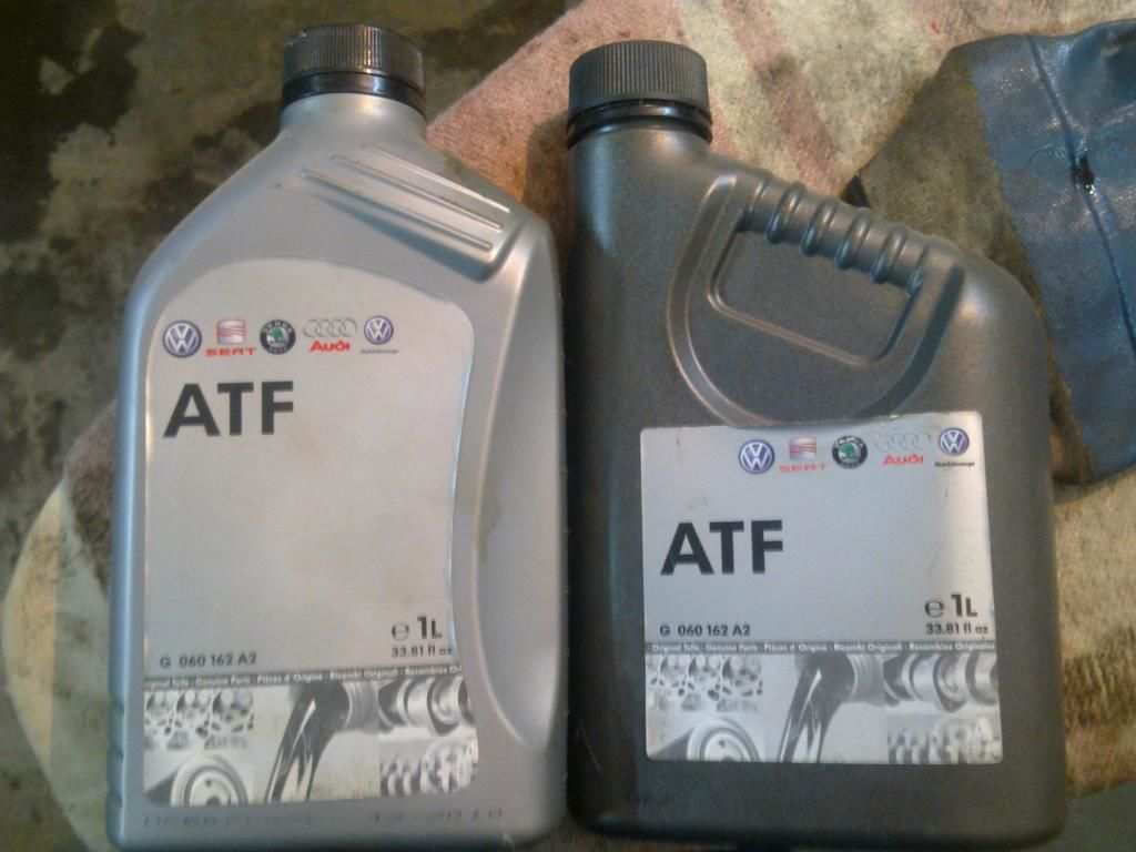

    Приплыло на халяву масло, по марке моё, но вот вопрос разная тара такое может быть?[​IMG]

    756
    A6/4F 3.2Q BKH 05г
    желательно даты глянуть

    A6/C6 3.0 05г.
    Дату второпях не глянул :shock: Думаю разная. Я в магазинах встречал только левый пузирок.Крышечки в порядке.

    A6/4F 3.2Q BKH 05г
    скорее всего это старая и новая упаковки

    Mercedes all-terrain
    отличия в только в таре. с лева новая с права старая упаковка.

    A6/C6 3.0 05г.
    Склоняюсь брать.
