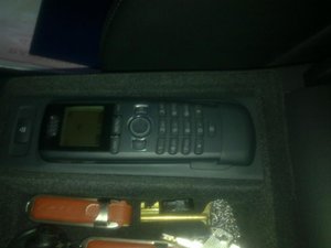

    У меня стоит прошивка 5540 (Прошивал сам), есть автомобильный телефон, что изменится если я прошюсь до 6030 ? и правельно ли я понял что первый диск необходимо два раза прошивать, (т.е. вставил, прошил, вынул, снова вставил прошил, затем второй диск)?.

    насчёт прошивки телефона ты правильно понял:). НО! Судя по фотке у тебя аналогичная ситуация как у меня. Сим карта вставляется в гнездо под трубкой? Если да, то такие телефоны этим софтом не прошить. И судя по многочисленным отзывам прошивка 6030 ни чего существенного не даёт. Визуально новых каких то изменений там вроде как нет, а вот глюков можно наловить... Лично сам остановился на версии 5540.

    Спасибо Mif37, прошивки 6030 записаные на болванку валяются дома, пусть там и остаются, язык русский всё равно в телефоне не появится, а в остальном меня все устраивает. ТЫ прав симка ставится под телефоном.
