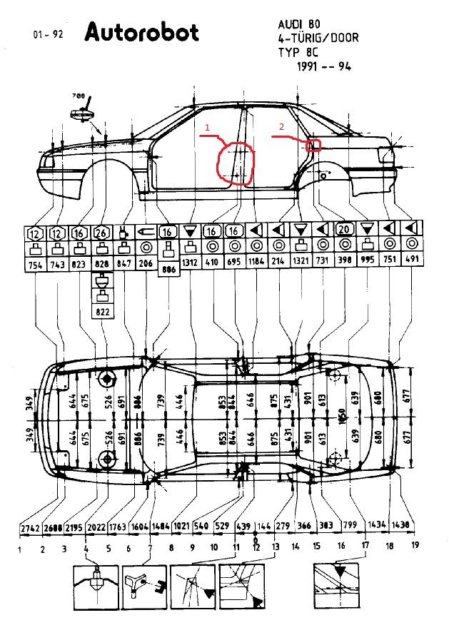

  15. SAHAR7
    SAHAR7 Участник форума
    20 дек 2013
    162
    ауди 80/B4 93 моно
    а как тут вычислить расстояние от петель до замка
  16. Dragonik
    Dragonik Живу я здесь
    14 сен 2010
    1.211
    А6 Av Q 2.5TDI
    какой кузов?
  17. Vinni58
    Vinni58 Старожил
    18 сен 2009
    34.034
    Пензенская обл.
    узкоглазая
    Вряд ли вычислишь, это ж промеры контрольных точек, а не размеры кузовных элементов и проемов.
  18. SAHAR7
    20 дек 2013
    162
    ауди 80/B4 93 моно
    кузов В4 93го моно АВТ 2л 90лс
    вот размер рулеткой пролёт задней двери сколько в оригинале и как промерить
  19. Dragonik
    14 сен 2010
    1.211
    А6 Av Q 2.5TDI
    1 - это петли
    2 - это край двери(точнее не двери, а крыла)
    Ну а посчитать я думаю сам сможешь.
  20. SAHAR7
    20 дек 2013
    162
    ауди 80/B4 93 моно
    это получается правильный размер от верхней точки один до точки два.только я не пойму какие цифры из этого списка подставлять. а то 529+439+144+279+366 какой то длинный проём получается
