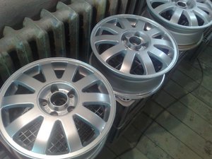

    вот фото...делали два года назад...фото плохо передает глянец(с мобильника)...но поверьте -он как на автомобиле:nod:

    Давно это прошёл. + можно полировать, толстый прочный слой. -Нужно очень хорошо счищать старую краску а то её поднимает от температуры
