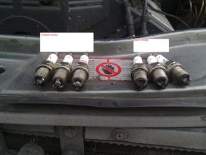

    Сфотал для наглядности свечки. Как то странно они закопчённые, неравномерно между собой. На левой башке первые две чёрные, третья вроде белее, а на правой наоборот, первые две белые... Что за ерунда:shock:
    Про дым из головы вылетело, а щас уже темно и машина холодная, завтра гляну. Ну и надеюсь шнурок прикупить:nod:

    у меня на этих свечках плохая тяга была и хх не очень уверенный. На беру [​IMG] прокатался 9 тыщ, ради эксперимента какие то дешевые сейчас стоят по 40 рублей. Работают нормально.
