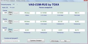

  18. Пограничник
    Пограничник Участник форума
    16 фев 2008
    236
    Audi A6 Avant 2.5 TDI AFB 1998
    #18 Пограничник, 31 янв 2012
    Заходим в Двигатель-01, Измерения-08, 19 группа
  19. cloxk
    cloxk Живу я здесь
    19 апр 2011
    1.130
    Бодро, ничего не скажешь. Даже очень бодро. Новый аккум? :D
  20. UTUG
    UTUG Властелин 8-ми колец
    7 ноя 2005
    22.138
    Allroad AKE МКПП
    Это первые цилиндры схватывают, либо мотор горячий. Таких оборотoв старта не бывает даже на R4.
    Отключи фишку ТНВД и покрути на холодном движке ;-)
