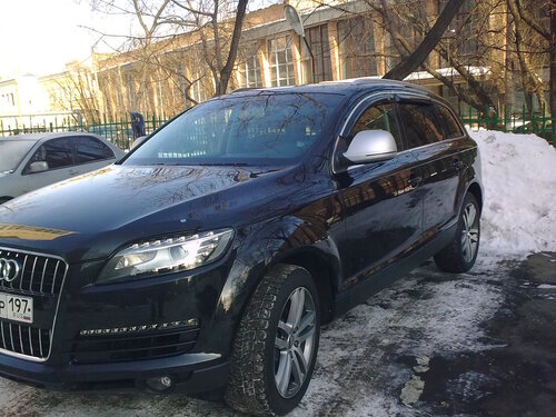

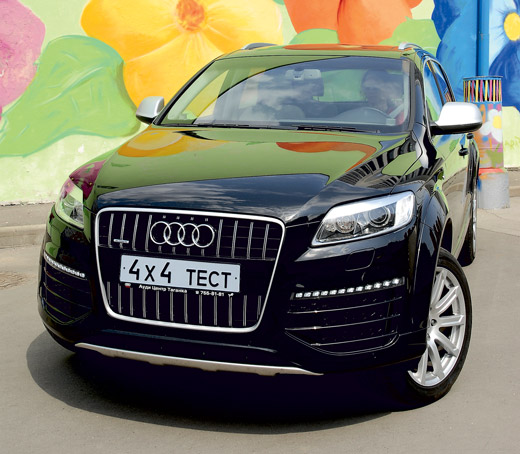

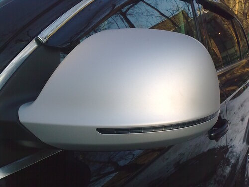

    Меняем стиль: корпус зеркала Audi Q7 4L под V12 6L Style
    Меняем стиль: корпус зеркала Audi Q7 4L под V12 6L Alu Style - матовый.
    Сам корпус оригинальный от V12 6L не подходит для 4L. Не заказывайте!!!
    Варианты решения задачи:
    1. Для тех кому дорого время, могут обратиться к фирмам по ресталингу (как пример Ауди-Плюс) - цена вопроса с установкой - 20.000 руб.
    2. Можно снять собственные корпуса зеркал и отдать в покраску (покрасить под серебристый мат). Цена вопроса зависит от того, где будете красить и кто будет снимать / ставить - корпуса зеркал. Могут покрасить так, что, через год облезет матовый лак :) - Так оно и бывает в РФ
    3. Можно по вину заказать в Германии (через ebay) цена вопроса 11.000 рублей. Срок около 15 - 20 дней.
    При любом раскладе мы имеем оригинальную деталь VAG.
    Выбирать Вам :) Я ставил по варианту 3 + пост №3
    Фото:
    Как снимать пост ниже - спасибо Virtuoz !!! Только все зеркало снимать не нужно!!! Только корпус - пост №3 - Снятие и установка корпуса бокового зеркала.!
    П.С. Не всех прикалывает стиль V12 - но меня радует :) В сочетание с полосками DRL V12 и новым бампером S-Line ! В тему матовый корпус зеркала.

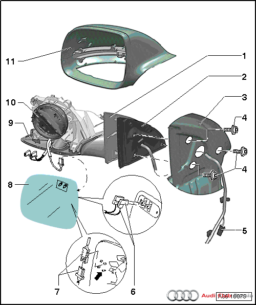

    Снятие и установка зеркала заднего вида
    Обзор монтажа
    1 - Ножка зеркала
    2 - Прокладка
    3 - Передняя дверь
    4 - Комби-болты
    15 Нм
    5 - Разъем для электродвигателя зеркала
    6 - Разъем для обогрева зеркала
    7 - Штекерное соединение
    При необходимости заклипсовать в зеркало -стрелка-.
    8 - Зеркальное стекло
    для расклипсовки использовать специальный инструмент 80-200 (монтажный рычаг).
    Обеспечить защиту от повреждений корпуса зеркала снизу и сверху с помощью липкой ленты на текстильной основе.
    Отжать стекло зеркала сначала снизу, затем сверху.
    для монтажа вставить стекло в направляющую цапфу и нажать, а кулачок вставить и вдавить в пружину.
    Нажимать только в центре стекла, при этом использовать перчатки.
    9 - Крепление зеркала заднего вида
    10 - Регулировочный блок с двигателем
    Для снятия отжать рычагом стекло зеркала, снять электрические разъемы обогрева зеркала, выкрутить винты с крестообразным шлицем двигателя и извлечь регулировочный блок из корпуса зеркала -1-.
    11 - Корпус зеркала
    снятие и установка → Глава

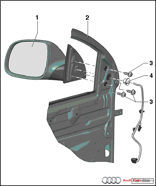

    Снятие зеркала заднего вида с двери
    1 - Зеркала заднего вида
    Снять обивку рамки стекла и двери.
    Отсоединить электрическое штекерное соединение .
    Извлечь втулку -4- из двери и провода.
    Открутить винты -3- и снять зеркало -1- сбоку с двери -2-.
    2 - Передняя дверь
    3 - Болты
    15 Нм.
    4 - Наконечник
    При установке открыть втулку, пропустить через нее жгут проводов и вдавить в дверь.

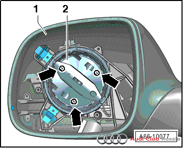

    – Стекло снято.
    – Открутить винты -стрелки-.
    – Приподнять слегка электродвигатель -2- и снять штекерный разъем.
    – Извлечь электродвигатель из корпуса зеркала -3-.
    – При установке затянуть винты -стрелки- моментом 1 Нм.

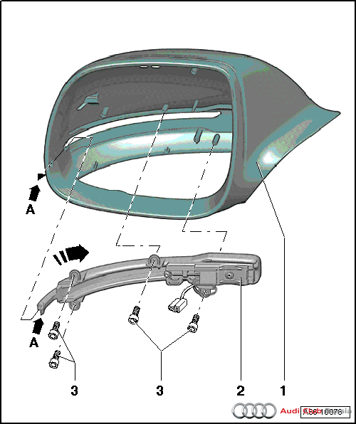

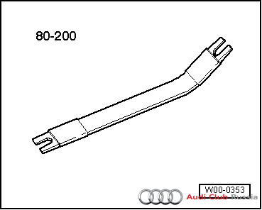

  3. Virtuoz
    Virtuoz Живу я здесь
    29 ноя 2011
    1.345
    Audi Q7 3.6

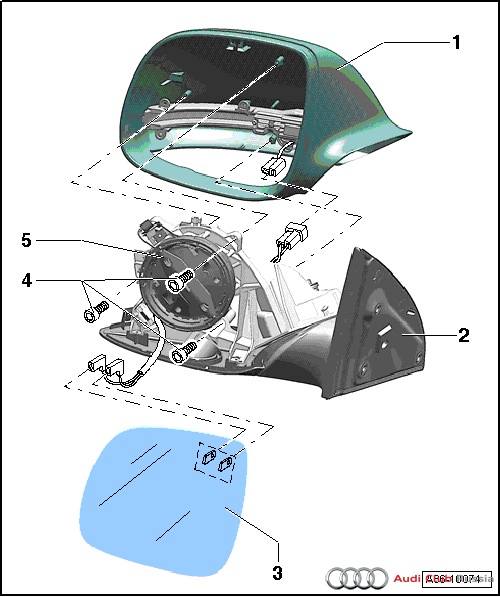

    Необходимые специальные приспособления, контрольные и измерительные приборы, а также вспомогательные средства
    Монтажный рычаг
    Обзор монтажа
    1 - Корпус зеркала
    Снять стекло зеркала.
    Снять регулировочный электродвигатель.
    Открутить комбинированные винты -4-.
    Освободить корпус из фиксаторов регулировочного блока зеркала -5- и снять корпус сбоку в направлении вверх.
    2 - Ножка зеркала
    3 - Зеркальное стекло
    4 - Комби-болты
    1 Нм.
    5 - Регулировочный блок с двигателем
    Электродвигатель можно снять после демонтажа стекла зеркала.

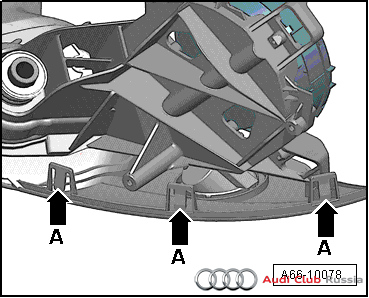

    Фиксация корпуса
    Указание
    При установке проследить за тем, чтобы фиксаторы -стрелки- защелкнулись в корпусе.
    Снятие и установка указателей поворота
    1 - Корпус зеркала
    Снята
    2 - Боковой указатель поворота
    Выкрутить винты -3-.
    Вывести из фиксатора плафон -стрелка A- на корпусе и извлечь его из корпуса в направлении стрелки.
    3 - Болт
    1 Нм

    Вот корпус от V12 (8R0857527AGRU грунтованная) - под покраску - пластик.
    8R0857527AP6 алюминий-матовый
