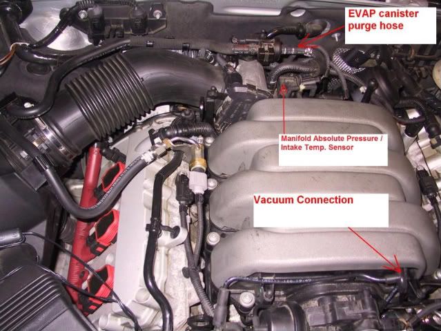

    Где он находится? :shock:

    Ловите картинку:)
