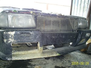

    вот делаю бампер скоро закончу правда кривоват немного но подшпаклюю и все будет путем.жаль забыл весь процесс заснять.

  2. Stranger
    Stranger Старожил
    19 ноя 2004
    9.647
    4ка*1,8Т, хс60
    Ответ: Бампер на 44 кузов колхоз или нет
    за труды зачот :up:

  5. Lost
    Lost Старожил
    1 янв 2003
    8.607
    Эска - с*ка зло
    конечно колхоз,
    но это hand made
    и за это тебе респект :rock: :rock: :rock: :rock:

  7. BahoSSS
    BahoSSS адский алкаш
    9 мар 2005
    16.326
    Владимирская обл.
    УАЗ буханка
    RESPECT!!!
    расскажи как делал,технологию,скока времени ушло,материалы какие...

  9. ser777
    ser777 Новичок
    13 апр 2005
    79
    ауди 100 dr 1.8
    #9 ser777, 26 сен 2005
    Затраты 2 листа пенопласта 2 см. 5 м. стеклоткани Литра 4 эпоксидки 2 баллона жидких гвоздейй.2 ручонки и пару ящиков пива . Снял бампер усилитель оставил на месте.По усилителю на машине клеил детали к усилителю не приклеивать .главное симметрично чтоб было.затем мелкой шкуркой довел форму. облил все эпоксидкой чтоб потом стеклоткань не шелушила пенопласт.зашкурил и начал клеить кусками 15 на 15 см.эпоксидка в гараже сохнет 24 часа.лучше клеить сразу по 2 слоя.у меня 4 слоя держит удар ноги:) Чтобы КОНСТРУКЦИЯ была жесткой клеил с двух сторон.Колзоз только в том что я не сделал родной крепеж.Для этого нужно чтоб конструкция была полой.Делаю 3 недели после работы.А так 1 день сделать форму 2 дня -4 слоя стеклоткани и 1 день зашпаклевать выровнять и покрасить.мазать эпоксидку кистью она потом засыхает лучше купить несколько.Сначала поверхность затем наложить ткань и еще раз сверху промазать. И ЕЩЕ БОЛЬШЕ ДЕЛАТЬ НЕ БУДУ ЛУЧШЕ ТОГДА РОДНОЙ ПОСТАВИТЬ много гимора:) на материалы ушло гдето 1600 руб.самое главное нарисовать проек чтоб бампер не отличался от стиля машины.А то видел на наших ТАЗах форма машины квадратная а обвес круглый.Смотрится как с чужого плеча...
