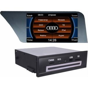

    я вот такое и хочу, только встанет ли это с хорусом, этот новый экран в комплекте - он куда цепляется ?

    На самом деле этот дивайс встает на любую комплектацию. Там может быть проблема только со звуком подсказок навигации и ДВД так как там все через AUX цыпляется. AUX в принципе оффы могут активировать не проблема даже на америкосах работает. А экран этот вместо твоего в штатное место ставится и в бардачок ДВД привод с мозгами и все штатное выводится на этот монитор. В Москве много у кого это можно взять. Приезжай ко мне поставим:)

    А как вообще устройство функцинирует ? штатный видеосигнал(который изначально шел на монохром) идет в комбайн, а там уже комбайн решает что пускать на новый цветной монитор ?
    И еще мониторы которые в российской комплектации они такие же узкие как монохром ?

    Почти так. штатный разьем как и на штатном подключается в монитор цветной и плюс от "комбайна" еще один разьемчик идет а там уже ты сам решаешь что у тебя будет на экране. Вот кстати у них есть представительство у вас http://aac-ural.ru/ я думаю это не реклама. Да по толщине моники одинаковые + - пару мм.

    Ту ссылку что вы показали могу сказать что "умелый фотошоп" я такую систему ставил и не одну меняется только монитор рамка ваша штатная остается а вот DVD привод ставится в бардак.(ну может кто то и ставит привод в центр но я сомневаюсь) И еще если увас стоит AMI то при установке вы его лишаетесь, и нужен диагност включить функцию AUX.

    Подключение все штатно!!! вы просто в свой авто добавить экран с тачскрин, в бардачек блок, управлять всем этим только по тачскрин, это навигацию, USB, мр3. Все остальное останется штатно!
    Удачи в выборе!
    зы: и еще подключение пин в пин, в комплекте се будет и вы сможете самостоятельно установить - пусть не спеша но сами! ,но только если сами сможете акуратно разобрать торпедо, ОД попросят (предполагаю) не мало
