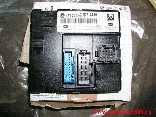

    Блок комфорта 4L0910289K [​IMG]

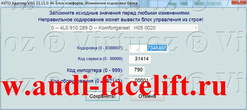

    1. Подключить VAG com переписать кодировку блока комфорта 46.

    8. Подключить VAG com и установить кодировку в новый блок комфорта.
    9. Записаться к дилеру для снятия защиты компонента с блока комфорта (Блок пока будет работать в демо режиме)

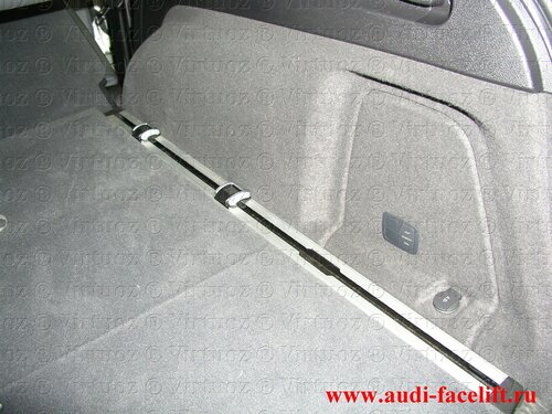

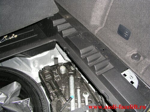

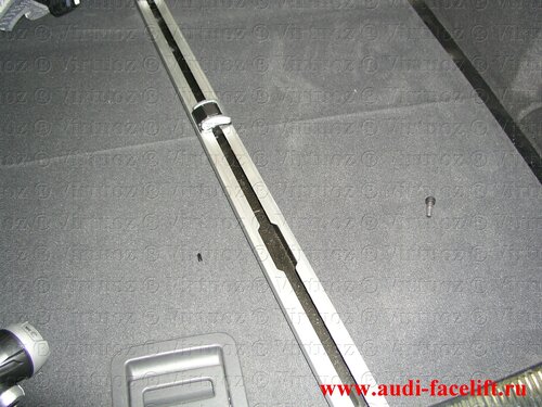

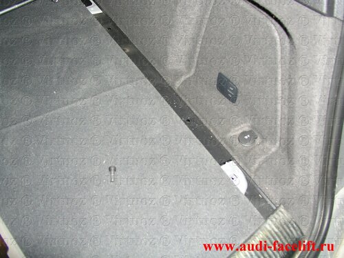

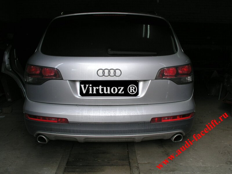

    Снятие и установка обшивки задней двери и фар дорестайл
    [​IMG][​IMG]
    [​IMG] [​IMG]
    [​IMG][​IMG]
    [​IMG][​IMG]
    [​IMG][​IMG]
    [​IMG][​IMG]
    [​IMG][​IMG]
    Видео можно посмотреть здесь http://audi-facelift.ru/forum/showthread.php?t=14

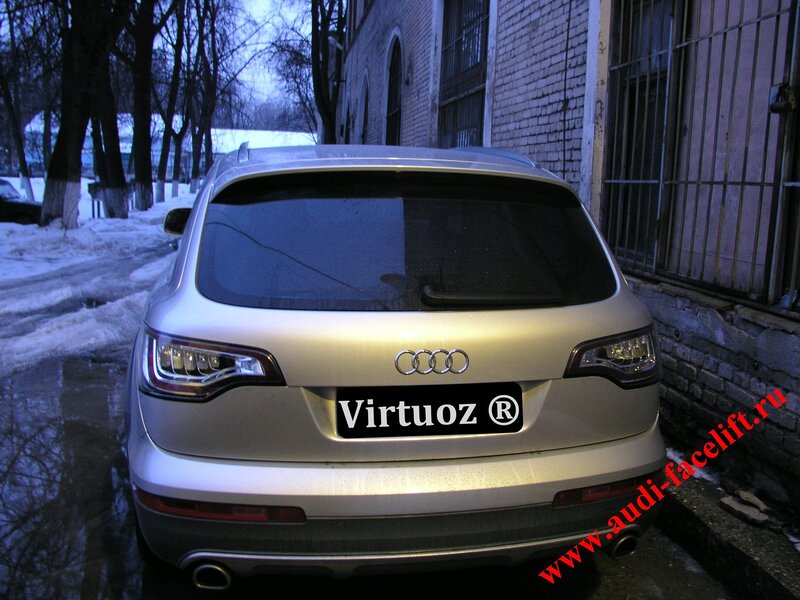

    Установка фар
    [​IMG][​IMG]
    [​IMG][​IMG]
    [​IMG][​IMG]
    На фото показано что подпилить ВНИМАНИЕ если стекло не мешает то не подпиливаем!!!
    [​IMG][​IMG]

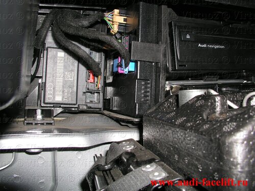

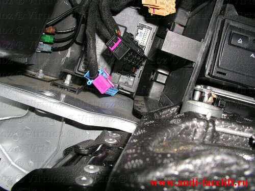

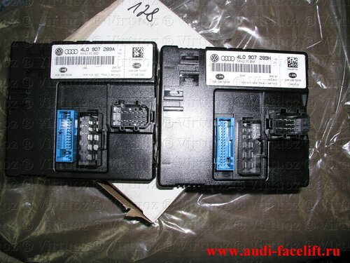

    Блок комфорта снятие и установка
    ВНИМАНИЕ Прежде чем снимать старый блок, перепишите кодировку обязательно!!!
    [​IMG][​IMG]
    [​IMG][​IMG]
    [​IMG][​IMG]
    Чтобы вытащить блок комфорта слегка поднимаем пластиковую накладку. Видео можно посмотреть здесь http://audi-facelift.ru/forum/showthread.php?t=14
    [​IMG][​IMG]
    [​IMG][​IMG]

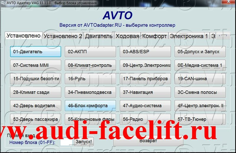

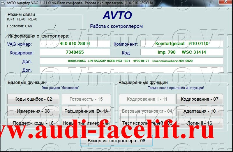

    Кодировка VAg com
    Установить кодировку (переписанную со старого блока) в новый блок. Блок будет работать в демо режиме, но кодировку примет. Надо ехать к дилеру снимать защиту компонента.
    Будет писать вот это:
    До
    после

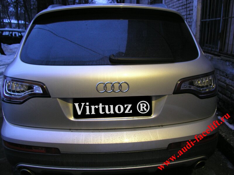

    Фары нашел за 25500, блок 12000, снятие защиты у дилера разброс цен от 3800 до 8000, мне сняли за 4000 с моими скидками на ауди юг.
    Фары и блок можно найти дешевле 30000 за все но ждать 3 недели!
    Я вначале новый блок поставил, фары старые оставил, так вот подсветка в салоне не работает, на табло ошибка перегоревшей лампы, когда сняли защиту, у старых фар стоп левый перестал работать. Затем я спокойно поменял фары рестайл.
