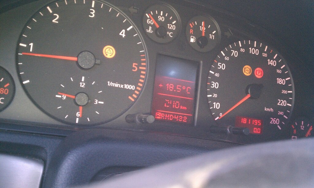

    4.Проблемы собственно с автоматом, переключается, если не давить сильно где-то на 2700 оборотах (ранее примерно на2000)
    5.При езде ощущения, такие как будто «буксует» сцепление
    6.Иногда разгоняешься, двигатель крутится, а разгон еле-еле…
    7.Появились сильные пинки при переключениях(R - D –P)(раньше, до замены ГРМ еле заметный толчок)
    8.На панели приборов загораются лампочки после заводки авто через 5 секунд (раньше случалось, после того как заглушил – завёл, гореть переставали, такое было пару раз за месяц)

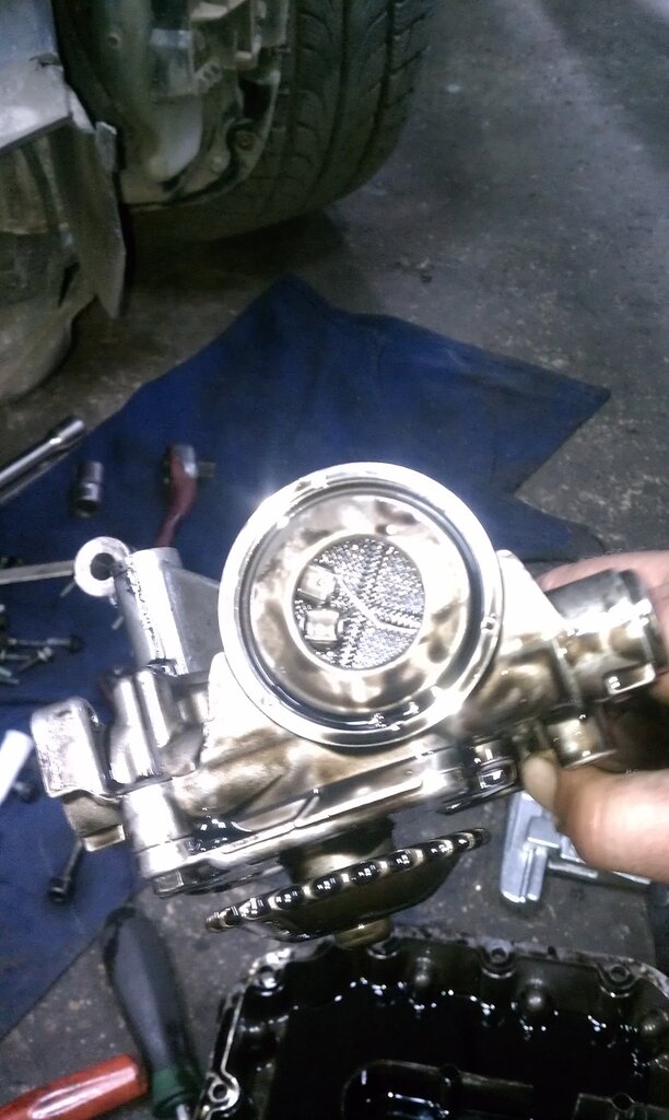

    Во время замены ГРМ вскрывались клапанные крышки(смотрел распредвалы – износа нет), заменён передний сальник коленвала, промыт масляный насос (почищена сеточка).
    На сеточке видны застрявшие запчастки из головки,герметик собственно из-за этого и вскрывались головки, там всё хорошо...

    а что за запчасти?

    это тарелочки, сверху на клапанах лежат, через них рокер давит на клапан

    это как они там оказались?

    Ура-а-а-а-а! Всё решил! Проблема как всегда банальна….Неправильно было выстановленно зажигание…Коробас при маленьком повышении оборотов уходил в «аварию»…Компьютер показывал ошибку типа «не может установить угол впрыска» или что-то типа того…
    Всем огромное спасибо!!!:hi:

    В мастерской пришли к выводу, что предыдущий владелец когда вскрывал крышку головки,поставил которых не хватало,а потерявшиеся даже не искал...Всего нашли 5 штук,2 на маслонасосе,3 валялись в поддоне...:)

    они спокойно пролазят в каналы слива масла в головках, у меня в АФБ туда наверное с десяток шайб улетело :))

    Прошло пару месяцев,снова выскакивает 505 - я ошибка,причём выскакивала с периодичностью где-то раз в 3-4 дня,заглушил - завёл,пропадает...Сейчас заводишь машину и через 5-8 секунд загораются лампочки на приборке,коробка уходит в аварию,в горку тронуться невозможно,звук мотора такой,как-будто звенят "пальцы" на бензинке...Отдал в другой сервис,вроде говорят что валы выставлены правильно,угол впрыска не меняется,всё время на нуле...
