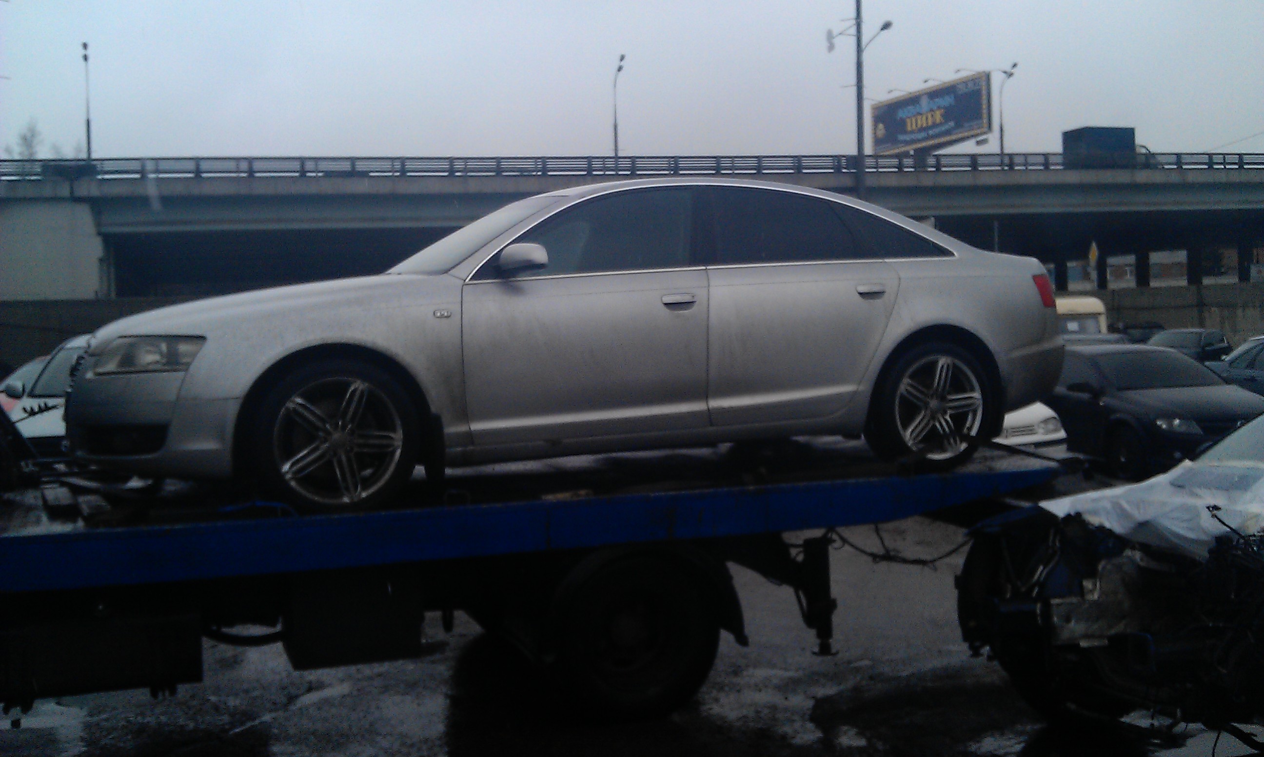

    Взял. К сожалению, в москву она приехала так...(
    Всему виной 18 радиус, дороги в районе Торжка и помутневшие от времени фары. С учетом этого, дорога Питер-Москва заняла около 20 часов.

    Самое обидное, когда пробил первое колесо, начал поднимать на домкрате и у него (домкрата) сорвались звездочки в зоне верхней опоры, и домкрат съехал на порог.( Результат- замятый порог. Когда машина с хрустом просела, посыпалась краска и промялся порог я чуть не поседел, думал приехали, купил гнилье. Было желание бросить машину нафиг

    Ну там не ржавчина, а просто грязь и краска. А так я думаю просто машина нормальная, но запущенная.
    Цены по подвески норм. Если оригинал. Главное что бы китай не поставили.
