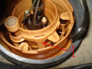

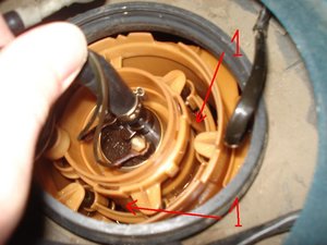

    Помогите разобраться!
    Делаю как в FAQ
    10. Руку надо просунуть в бензобак и наощупь отогнуть одну из трёх пластмассовых защёлок, держащих собственно бензонасос. В это время другой рукой надо аккуратно подтягивать вверх рышку бака, дабы насос чуть приподнялся и не дал защёлке заново защёлкнуться.
    11. Заклинив таким образом первую защёлку, надо приступить ко второй, а потом и третьей.
    Насколько я понял защёлки это №1 (см.рис1)
    не представляю как можно рукой отогнуть эти защёлки, еле отогнул отверткой.
    А теперь пункт 12.
    12. Спокойно без проблем вынимаете бензонасос "на волю".
    НЕЛЕЗЕТ бензонасос. Вообще не шевелиться, как стоял мёртво, так и стоит, только на резинках можно его покачать.
    Вопрос: те ли защёлки я отщелкнул?

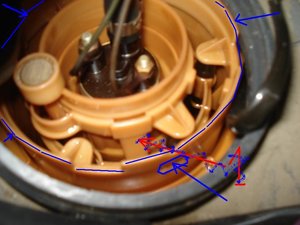

  15. abwbsw
    abwbsw Участник форума
    16 июн 2008
    453
    НЕТУ
    Нет не те! Это защёлки которые держат сетку внизу насоса. И понятно, что они так не хотели открываться, потому-что они открываются небольшим поворотом самой сетки.
    А нужные защёлки находятся на внешней стороне большого верхнего кольца (см.рис.синим цветом обознаячено кольцо и одну защёлку даже видно). Это кольцо и снимается прежде всего.
    И самое главное этих защёлок ЧЕТЫРЕ, а не три, как описано в FAQ-ке.
    Успехов!
    З.Ы. Но самое главное ещё впереди. Самое прикольное это ставить стакан насоса на резинки. Вот где покувыркаешся.Незря в сервисах, для замены бензонасоса снимаю полностью бензобак. :)

  17. Snick
    Snick Завсегдатай
    15 сен 2004
    901
    Audi 80 B4 2.0л ABT(№до120015) MonoMotronic МКПП 92г.
    Вот Бл-тЬ!!!
    Где же вы раньше были!!!
    Я 4-ре часа носом в бак торчал и искал именно ТРИ (как и написано в FAQ-ке) защёлки, и всё удивлялся: как эти ТРИ защелки могут помочь снять насос?
    Огромное спасибо за подсказку. Теперь зная что надо искать ЧЕТЫРЕ защёлки снял насос за 5-ть минут.
    МОДЕРАТОРАМ огромная просьба: ИСПРАВЬТЕ FAQ в пп.10.
    Вместо "отогнуть одну из трёх пластмассовых защёлок"
    Написать "отогнуть одну из ЧЕТЫРЁХ пластмассовых защёлок, КРЕПЯЩИЕ ВЕРХНЕЕ КОЛЬЦО С ЗАБОРНОЙ ГОРЛОВИНОЙ (ЗАЩЕЛКИ НАХОДЯТЬСЯ СНАРУЖИ)"
