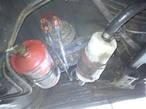

  19. zxsp
    zxsp Участник форума
    28 июн 2010
    194
    Audi A6 C6 3.0 BBJ
    #19 zxsp, 8 апр 2012
    поищу стальную трубку (кажись от холодильника подойдут...), попробую сделать как на фото нарисовано.
    Был у кого нибудь подобный опыт?
    (на фото общий вид платформы с топливным насосом моим)
    Из бака отходит 2 трубы. 1 в бензонасос. 2ая куда то хрен знает куда.. она чуть перегнута. От этого может бензонасос внатяг работать?
  20. Игорь-
    Игорь- Новичок
    19 мар 2012
    19
    Audi 80B3/1.8JN
    Вторая трубочка если верить книге по эксплуатации должна идти в промежуточный топливный фильтр,которого у меня так же нету и трубка заглушена
