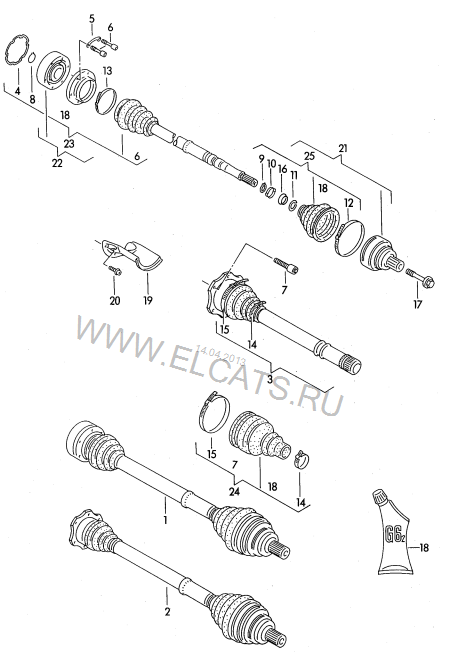

    #7 Bla©k, 15 апр 2012
    позиция №11. Обычное стопорное шрусовское кольцо. Не даёт внешнему ШРУСу соскочить с вала.

    вы все как сговорились!
    сразу о таких вещах рассказывать надо, это значительно ускоряет появление правильного ответа. В данной ситуации, конечно, вариантов не много, но на будущее имейте ввиду!
    Или хреново одели гранату на палку, или стопорное кольцо настолько устало (а его не заменили на новое), что гараната сама слезла.
    Есть ещё вероятность, что потеряли при сборке тарельчатую шайбу 9 или пластиковую проставку 16, вследствие чего у одетого шруса имелся осевой люфт на валу и он в один прекрасный момент проскочил стопорное кольцо.

    Потом, когда перебирать будете, обратите внимание исполнителя (если не сами делать будете) на наличие шайб, колец и проставок при разборке старого ШРУСа. Интересно, что явилось причиной.
    Кстати, пластиковые проставочки (№16 на схеме) бывают разной толщины! С чем это связано, не знаю (либо валы разные бывают, либо ШРУСы, видимо), но ставить надо такие, чтобы не было осевого люфта.
    В коробке со ШРУСом, кстати, могут лежать обе проставки - потоньше и потолще. Видел такое.
