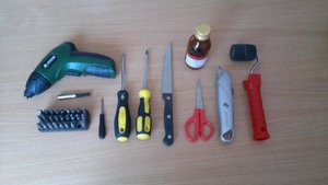

    Инструмент на фото:

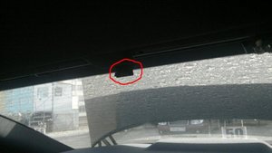

    2. Снимаем поперечную облицовку потолка, примыкающую к заднему стеклу. Места ее зацепов показаны ниже

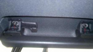

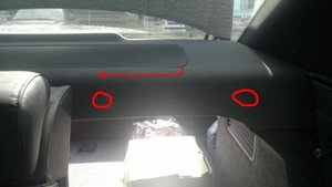

    3. Снимаем задние ручки (по 2 болта с каждой стороны под заглушками)

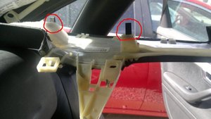

    9. Далее продолжаем аккуратно потягивать на себя облицовку стойки в сторону заднего стекла. На фото показаны места зацепов

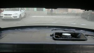

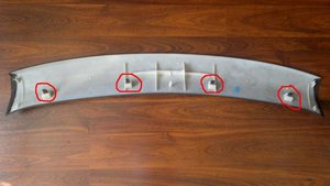

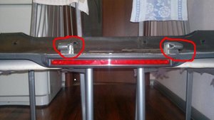

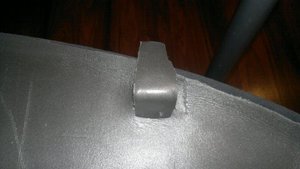

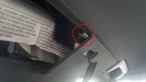

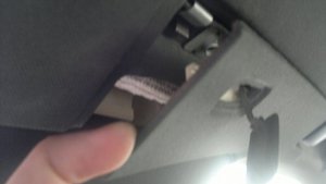

    13. Фасадная часть облицовки задней полки держится на четырех зацепах, которые можно увидеть, глядя снизу вверх между краем облицовки полки и непосредственно металлической полкой, на которой установлен сабвуфер, на фото показаны ориентировочные места этих зацепов на оборотной стороне облицовки справа. Слева тоже самое.
    14. Вставляем плоскую отвертку между зацепом и металлической полкой. Аккуратно распираем отверткой так, чтобы все зацепы поочередно были освобождены.

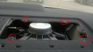

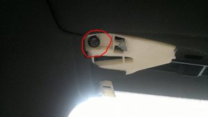

    16. Откручиваем четыре болта, удерживающих облицовку полки

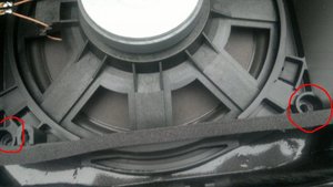

    19. Отсоединяем фишку сабвуфера и откручиваем болты его крепления - 2 сверху и 1 снизу (фото нет).

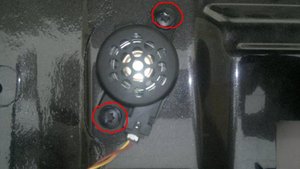

    20. Отсоединяем фишку динамика парк-троника и откручиваем 2 болта его крепления

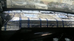

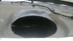

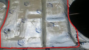

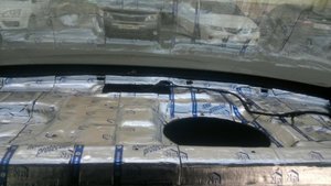

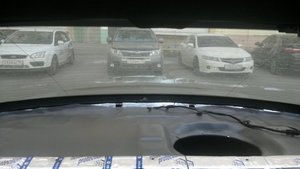

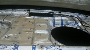

    24. Начинаем проклеивать полку первым слоем Вибропласта. Делать это следует небольшими площадями (20*20 см.), иначе есть риск, что материал не приклеится к поверхности полки, а значит, не будет выполнять тех функций, для которых предназначен.
    Вот что получилось
    В этих местах проклеено Вибропластом в два слоя, т.к. место это довольно таки слабое на вибрацию
    Изображение 022.jpg Изображение 019.jpg Изображение 020.jpg Изображение 021.jpg Изображение 018.jpg

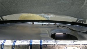

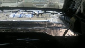

    25. Далее наклеиваем второй слой Сплена.
    Изображение 023.jpg Изображение 024.jpg Изображение 025.jpg Изображение 026.jpg Изображение 027.jpg
    Довольно таки проблематично было найти места крепления проводки после обклейки полки. Поэтому советую при обклейке сразу делать необходимые отверстия.

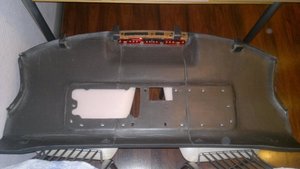

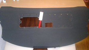

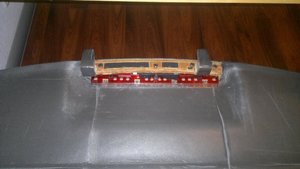

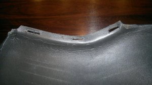

    26. Теперь переходим к обклеиванию внутренней стороны облицовки полки темже Сплэном. Для удобства оклеивание осуществлялось тремя продольными полосами материала. Не забываем прорезать все необходимые отверстия в облицовке.
    Также были обклеены и направляющие

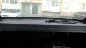

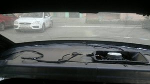

    27. Чистим полку валиком для одежды и идем собирать все в обратном порядке

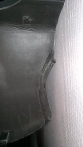

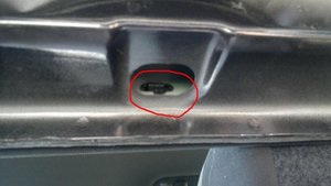

    Видно, что зацепы не встали до конца. Я решил пока забить, т.к. спинка сиденья довольно плотно прилегает к облицовке полки. Возможно нужно поискать более длинные зацепы.
