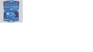

    Встречал в магазинах наборы головок с двумя трещетками (1/2" и 1/4") и с тремя (1/2", 3/8" и 1/4"). Скажите, что реально трещетка 3/8" необходима с соттветствующими головками, ее 1/2" полностью не заменяет?

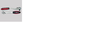

    Трещетки бывают с ровной прямой рукояткой, изредка попадаются с изогнутой слегка от головки. Вроде как рука, держащая прямую рукоятку, не везде пройдет, если головка глубоко посажена, и будет упираться в стенку. Изогнутая рукоятка позволяет отступить от стенки и не касаться рукой. Важно ли, по-вашему, иметь такую трещетку или достаточно стандартной прямой? К примеру, прямые рукоятки в наборах Force, гнутые в Condor. Force трещетки, кстати, имеют ремкомплекты шестеренок - считаю это большим плюсом. Все изогнутые - без ремпомклетов. Но если делать с умом..
    Еще один плюс данных гнутых трещеток это 72 зуба вместо традиционных 24. Как 72 зуба сказываются на долговечности применения и отказоустойчивости трещетки? При этом простая 24-зубцевая модель имеет ремкомплект (плюс).

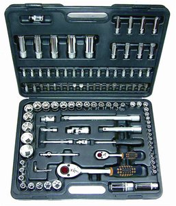

    В Force наборах головок нету коротких головок на 23, 25, 26, 28. Длинных: 18, 19. Это редкие и малоиспользуемые размеры? Их отсутствие не критично?

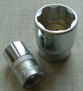

    В некоторых наборах торцевые головки встречаются Super-Lock, чтобы не сорвать грани болта .
    Если одеваешь обычную головку с ровными шестью гранями на болт, то грани садятся на болт жестко. Головка относительно болта не вращается.
    Если одеваешь Super-Lock на болт, то закругленные грани головки могу проскальзывать относительно ровный граней болта в обе стороны. Проскальзывать до тех пор, пока не упрутся в середину ровной грани болта, самого крепкого места. Ради чего, собственно, и создан Super-Lock. Свойство такое.

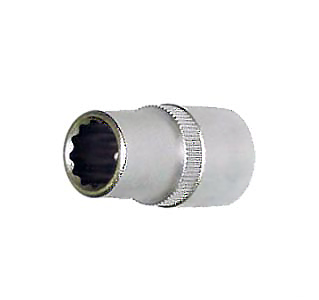

    Использование 12-гранных головок, думаю, ведет целенаправленно к сорванным граням и проблемам.

    Хорошая тема. Открыл глаза на головки "Super Lock". До практики не доходило, но голову ломал: для чего такие головки в наборе.
    По поводу трещеток 1/2" и 3/8" - эти размеры близки и наверное здесь дело в величине рычага (они значительнее различаются) - для удобства, доступности или по величине усилия.

    Срывают они грани очень даже хорошо.
    Такими головками пользуются достаточно редко в труднодоступных местах, где нет возможности иметь достаточный ход для шестигранной головки.
    Используются преимущественно для монтажа. А вот дотягивать нужно таки стремиться шестигранными головками.
    Оставлять болты с "сорванными гранями": это, по-моему, "верх мастерства"! Чтобы потом впоследствии вообще не открутить этот болт?
    Такой вариант (сорванные грани головки) могу рассматривать только в критической ситуации (доехать до дома/ до сервиса).

    Возможно, поэтому на 12-гранные головки надежд не возлагаю. Каково мнение коллег по поводу Super-Lock головок? Удобны ли они, есть ли какие "подводные камни" при их использовании? Действительно ли помогают не сорвать слабые грани болтов?

    Я Force юзаю довольно качественные инструменты да и содержимого вполне хватает для ремонта:hi:

    Знакомый наборчик, как головки с закругленными гранями?
  16. Freespeed
    Freespeed Участник форума
    11 дек 2011
    416
    QUATTRO ноги и MPS
    :hi:за 2 года ремонтов не на одной гайке и болте грани не сорваны скорее наоборот ломается сам болт чем грань:flirty:.Только у меня они не закруглены.

    Значит не сталкивался чтобы срывали. У знакомого дорогой набор и все головки такие. Машины крутит очень часто и без нареканий.
    Где было написано про оставлять болт с сорванными гранями? К примеру гайки выпуска зачастую уже не имеют формы гайки и вот в таких случаях такую головку хорошо набить и прочно зацепляется.

    Головка не расколется от такого отношения?
  20. Parenj
    Parenj Живу я здесь
    30 май 2007
    2.895
    A4 avant 1.9AFN 98
    Как понимаешь от качества инструмента многое зависит. Головка прочнее гайки, из-за формы остаются зазоры ну и выступами слижет метал чтобы зацепиться.
