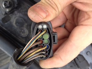

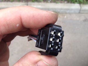

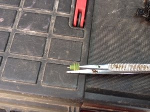

    Мануал по передние фарам нет смысла выкладывать, точная копия "Asket". Небольшое отличие получилось с пинами. Когда устанавливал фары то понял , что забыл купить пины. ОД были от меня в 5-ти километрах . Но у них в наличие не оказалось нужных. Заехал в магазин ВАЗ и на удачу купил пару штекеров по 50 руб. И на руках у меня оказалось 20 пинов за 100 руб, один в один с оригинальными. Только если мне память не изменяет у ОД проводок с двумя пинами стоит от 200-300 руб. На вазовских только не было резиновых уплотнителей. Но на штекре фары пустые дырки закрыты уплотнителями , только без сквозной дырки . Делаем дырку, продеваем провод и защелкиваем. Фото штекеров выложу на днях

    #18 audimilano, 6 май 2012

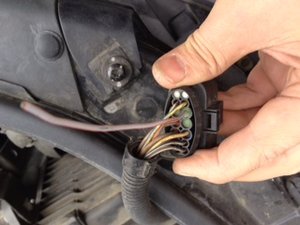

    Переделка штекера,используя вазовские пины.Сидят как родные)))))

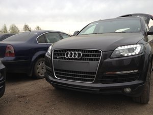

    Легким движением руки-новые фары

    Фары снимаются не снимая бампера ? Разъёмы эдинтичны с рестайлом ?
