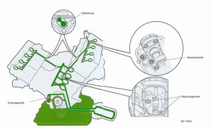

    Вот такая есть... посмотри, может поможет сориентироваться..:shock:

    О, спасибо. Это то что надо. На схеме видно что в прокладке имеется смещение канала.
